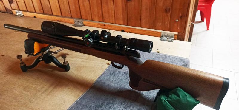

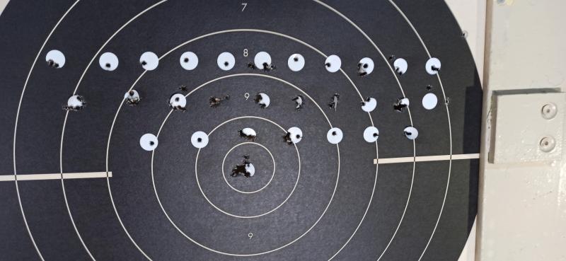

Bueno, a ver, yo hablo desde mi perspectiva, porque tengo una, y tan mal, no lo hace para lo que cuesta......
Una diana para pasar el rato, afinando el visor, sin mayores pretensiones, con la carabina estrictamente de serie, y su famoso disparador bastante duro, afinado lo mejor posible. Luego le cambie el muelle del disparador, por el canadiense Yodave, que salió la coña por unos 30 euros, y al final, no es mas que el muelle de un boli, y aun mejoro un pelin la agrupación. Los tiros a los parches, van sin orden ni concierto, pero da una idea de que es capaz de agrupar en alrededor de 10 mm. con munición de a 5 € caja.

felicidades, te salio una buena unidad, si te metes en los foros americanos veras que son una autentica loteria, Cz crio fama en el pasado y ahora se han puesto a dormir.
Tu tienes un que agrupa de pm, yo me he estado peleando recientemente con una que agrupa en 3cm, no es de rigor para una carabina de 1400€.

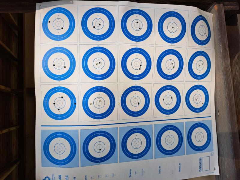

No se, no sé, no tengo nada claro que una MTR tenga que tirar en Varmint ligero, solo por tener recámara Match. Pero bueno...
Esta diana que cuelgo es con una MTR, Bipode muy chungo y un visor Vector Optics 10-40x50, en F-Class 100 m... Munición R-100.
Necesité 3 tiros para pasar de 50 a 100 mt, 1 de ellos al pie de la 3, 2 en la 1 y 2 mas en la 1 en serio...
Me sorprendió que de 50 a 100 estuvieran en el eje vertical, solo que unos 70 clics más bajos....
Mi idea es tirar de vez en cuando en sociales...

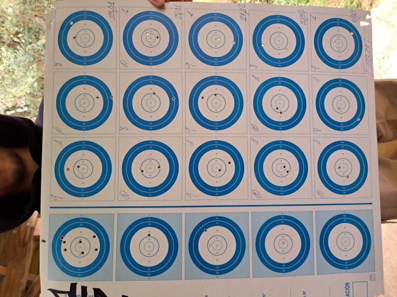

Esta 2a diana está disparada el mismo día con una 457 Lux, munición SK FlatNose, visor Hawke 8-32x50 y bípode Evo Tier One.. También F-Class 100 mts.

Buenos días, respecto a la mtr, no solo es debido a la recamara, (lo dice el reglamento, no yo), si no también que la culata es bastante mas pesada que el modelo varmint, con lo que la operación de adelgazamiento también será mas laboriosa, con una 457 varmint mi mejor marca fueron 293 puntos a 100m, también con r100…un saludo

Yo le acabo de cambiar el muelle a mi 457 por el de un boli. Tirando en seco con cartucho de plástico v bien. Ya veremos con fuego real
