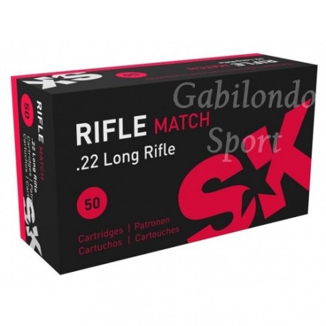

Mensajepor Mantrap » 25 Jul 2023 15:19
Sk caja rosa, creo que las hace lapua, pero no estoy seguro :zombie1:

Mensajepor JohnWoolf » 25 Jul 2023 15:25
No lo sé. No la veo en la línea de tiro, pero es cuestión de probarla.

Mensajepor Quebracho » 25 Jul 2023 15:28
Mantrap escribió:Sk caja rosa, creo que las hace lapua, pero no estoy seguro :zombie1:
SK otra que tengo anotada!
Gracias compi :band:
