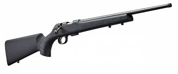

La 457 MTR me encanta...peero se me va bastante de presupuesto y encima hay que meter optica

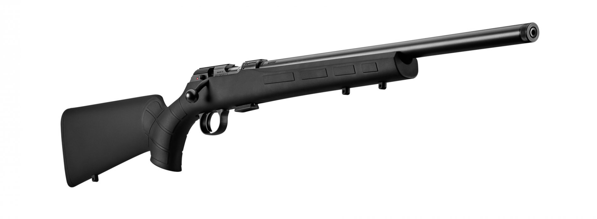

La 457 Varmint sintetico es la idea, mas que nada por su cañon pesado
y la 457 sintetica podria ser la otra opcion

Excluyendo la MTR, y por debajo de su precio, la varmint, para mi, es la mejor compra.
Tengo algunos compañeros que la tienen, la de madera, y va de lujo.
Supongo que la sintetica debe llevar el mismo juego de accion y cañon.

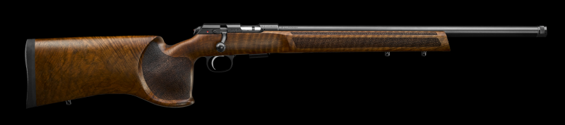

Tengo en mente el cz 457 at-one q es el que mas me gusta .
