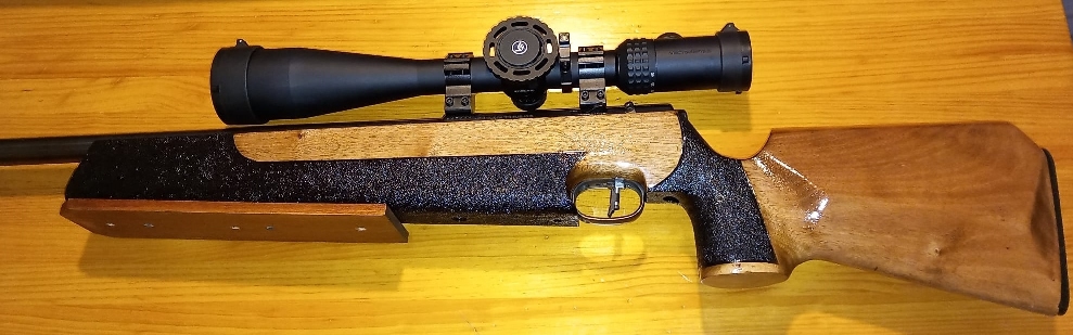

He pasado de una carabina calibre 22 Lr ANSCHUTZ 54 con la que usaba munición R50 que le iba estupenda, a cambiar a una carabina weihrauch, 22 Lr que francamente no le va nada bien la misma munición, en la misma galería, mismas horas del día, luz solar etc... Por eso pregunto si algún forero ha tenido o tiene ese modelo de carabina y ha probado alguna que le vaya bien le rogaría me lo dijera por no andar probando y cambiando hasta acertar.
Ya se que no todos tiramos igual pero, me seria de ayuda saber una marca y modelo munición probada y recomendada.

Lo primero limpiar el cañón ya que entiendo que es una carabina de segunda mano.
Después probar una caja de eley tenex, rws R50 y otra de lapua midas o center x.
Solo hay esas tres para precisión. Y cuando tengas claro que prefiere el cañón. Buscar el lote apropiado. Eso es lo complicado del 22lr
No hay otro modo de ser competitivo.

Después de limpiar el cañón, hay que volverlo a emplomar.
Tira, como poco, media caja de la mas barata. Y, después, ya puedes empezar a probar con los que te han recomendado y cualquier otro que encuentres.

Os quedo super agradecido por los consejos de ambos. He probado entre las indicadas la LAPUA CENTER-X y me quedo con ella. En efecto lo dificil será pillar lote pero... poco a poco.
Repito, muchas gracias a ambos.
