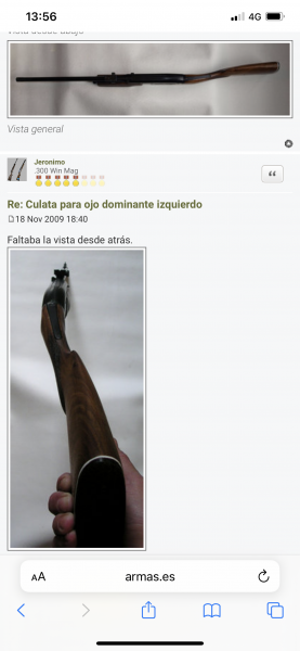

Me anoto los trucos compañeros ya que soy zurdo de mano y diestro de ojo y en caza con encare rapido tendre k entrenar y pulir manias para ser mas eficiente y no perder tiros
corcmari
Mensajes: 982
Registrado: 17 Dic 2008 12:01
Re: Dominancia cruzada y tiro con arma larga
Mensajepor corcmari » 05 Mar 2023 14:05
Keymasster escribió:Me anoto los trucos compañeros ya que soy zurdo de mano y diestro de ojo y en caza con encare rapido tendre k entrenar y pulir manias para ser mas eficiente y no perder tiros
Te subo una foto del compañero Jerónimo, ahí tienes la solución.
En este mismo foro si buscas “culata de tuerto” hay más información.
