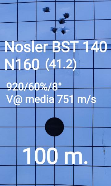

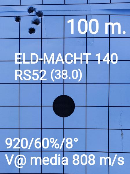

Mensajepor RABOSO » 20 Feb 2023 16:53
Tras la primera prueba lo único que saco en claro es que las cargas que dan como referencia los fabricantes de pólvora es que son muy conservadoras.
Con un largo de cañón de 22" y una temperatura de 8° las velocidades que da son muy comedidas. Como las vainas no presentan ningún síntoma de sobrepresión y el cerrojo se abre sin ninguna dificultad subiré algo más la carga y haber que va haciendo.
