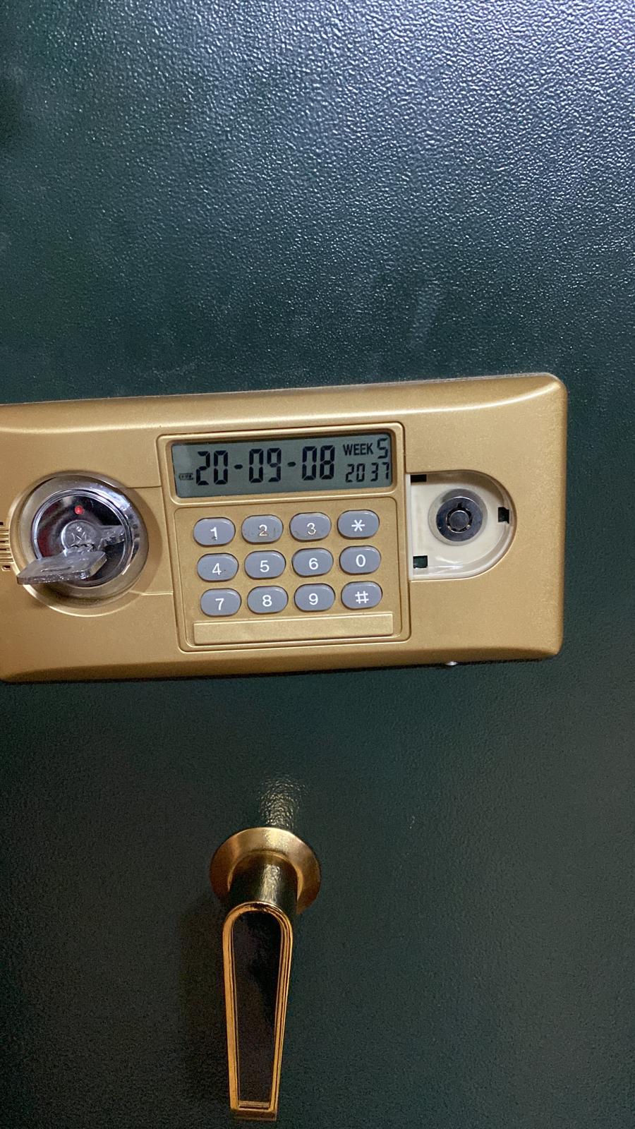

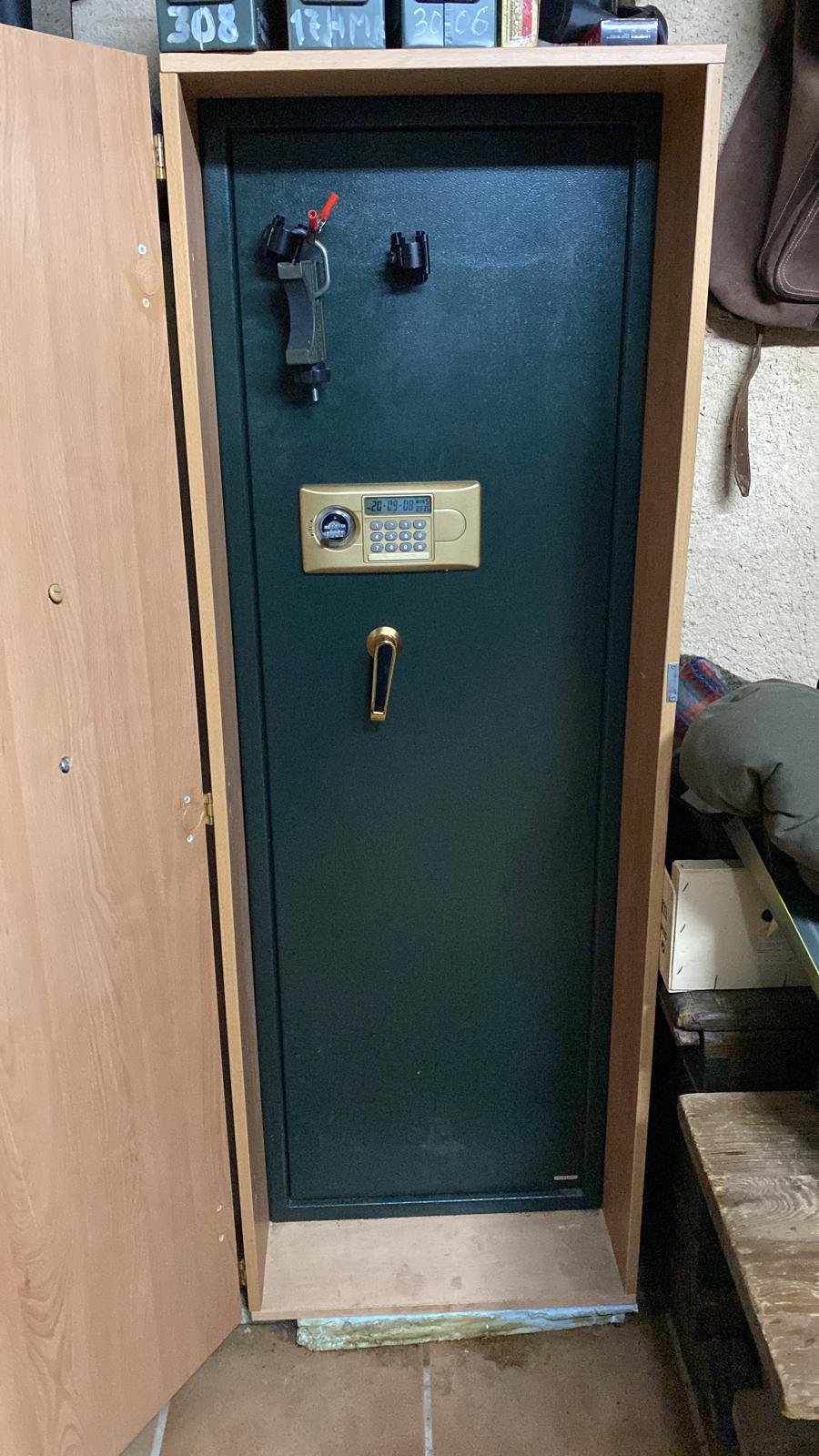

Muy buenas a todos, he tenido un problema con mi armero, al cambiarle las pilas del teclado numérico no me deja abrirlo.
No se marca ni modelo, ni forma posible de poder abrirlo, no se si alguien podría echarme una mano en saber la marca o como poder abrirlo. Subo unas fotos.
Un saludo y gracias por la ayuda

hola
tienes la otra llave que desbloquea la cerradura electronica???
Pues debes tener otra llave de seguridad, y al girar las 2 a la vez, o una despues de la otra te abre el armero, lo que no debes nunca es guardarla dentro el.
Marca y modelo...no tengo ni idea, pero si miras los papeles te lo debe poner, y quizas tengas la llave de seguridad junto con ellos.

Ese armero es de la marca SOLOGNAC y los vendian en Decathlon hace años.
Hay cerraduras electronicas donde cuando cambias la pila te obliga a meter la clave de apertura dos veces seguidas para abrirse y despues ya solo una.

Muchas gracias a todos! Si finalmente como muchas decian con la otra llave pude solucionarlo!
