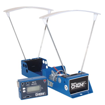

El viernes, que estaba un poco nublado estuve midiendo velocidades para ajustar la carga de mi 308W.
El sábado sigo midiendo con cielo despejado y soleado y las mediciones en las mismas cargas me suben 150 m/s.
Ya no sé que velocidades son buenas las del viernes o las del sabado.
Alguien tiene experiencia con este cronografo? Como es de fiable? lo habéis comparado con otros cronografos?

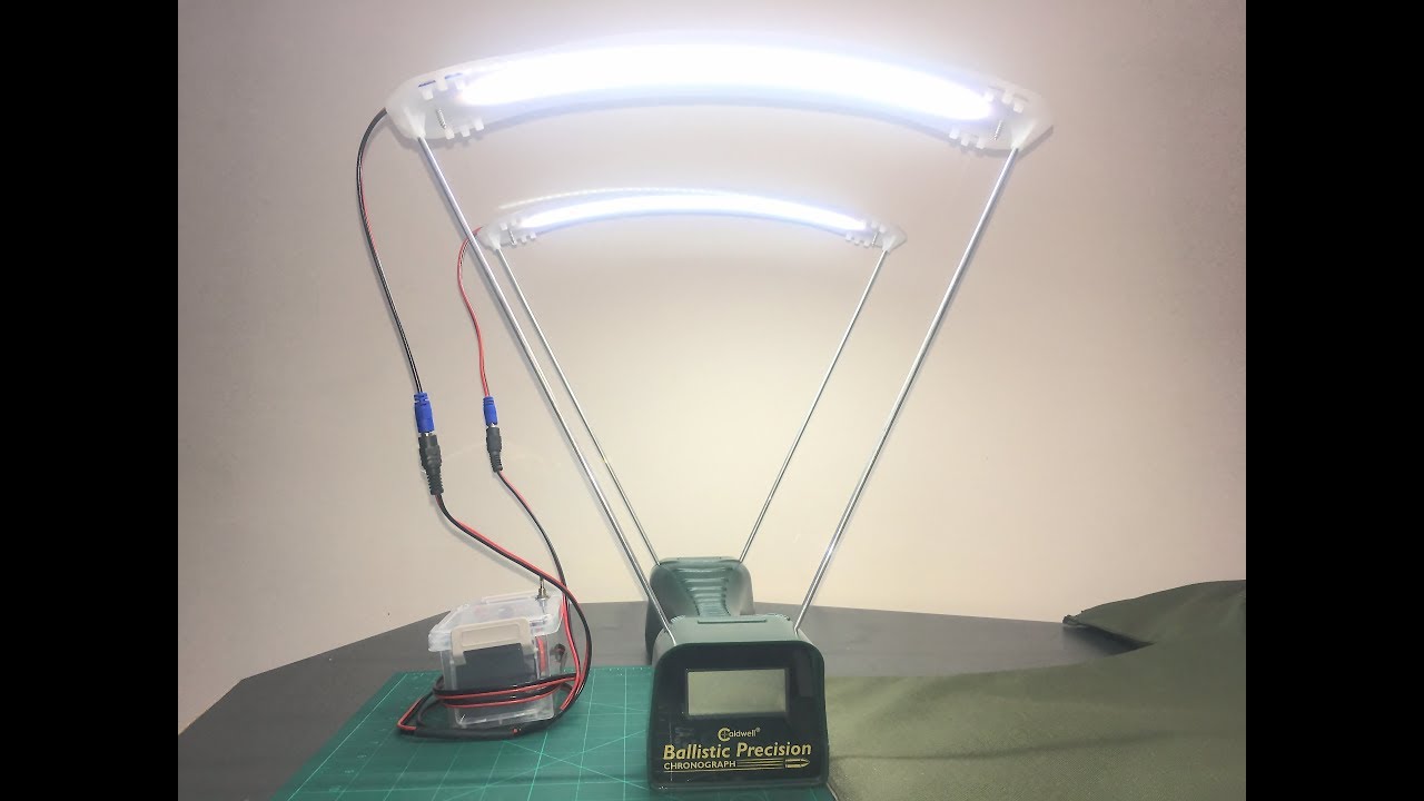

La solución, es la iluminación, algo tan fácil como pegar unas tiras de luces LED blancas en los plásticos curvados de arriba.....

El mismo fabricante recomienda que no se usen con fluorescentes o interior sin una iluminación incandescente.
Vende un adminiculo para interiores
Notes:
Not for use with Neon or other flourescent lighting, as they flicker at twice the AC frequency and cause false readings.
For indoor use, a light-diffuser and an incandescent light source must be located above each photo-sensor.
Use an Indoor Shooting Light Fixture, product #432880.
Si le pones una tira de led, ponle un difusor
