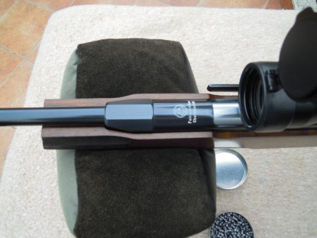

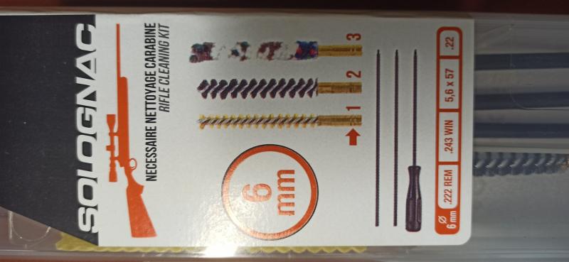

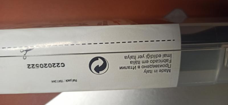

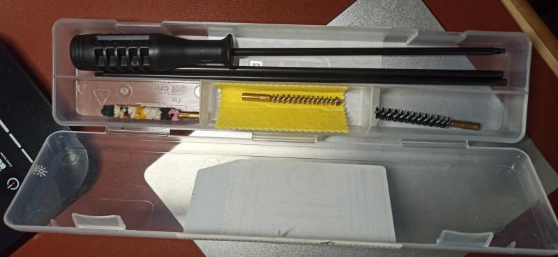

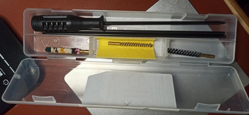

Y yo que me apaño a las mil maravillas con las baquetas baratija del Decathlon, y me quedan las animas a espejo, y eso que no uso nunca la de de bronce......... :lol:
Y por cierto, son de calidad, y Made in Italy, no Made in China, ni Made in PRC......... :roll:
Como para andar a buscar exquisiteces en algo tan simple como las baquetas.
:clint:
Hola, por ahora tengo una Brno Mod2 .22 y 2 pistolas y queria comprar las baquetas definitivas para toda 90
Hola, por ahora tengo una Brno Mod2 .22 y 2 pistolas y queria comprar las baquetas definitivas para toda 91
Hola, por ahora tengo una Brno Mod2 .22 y 2 pistolas y queria comprar las baquetas definitivas para toda 92

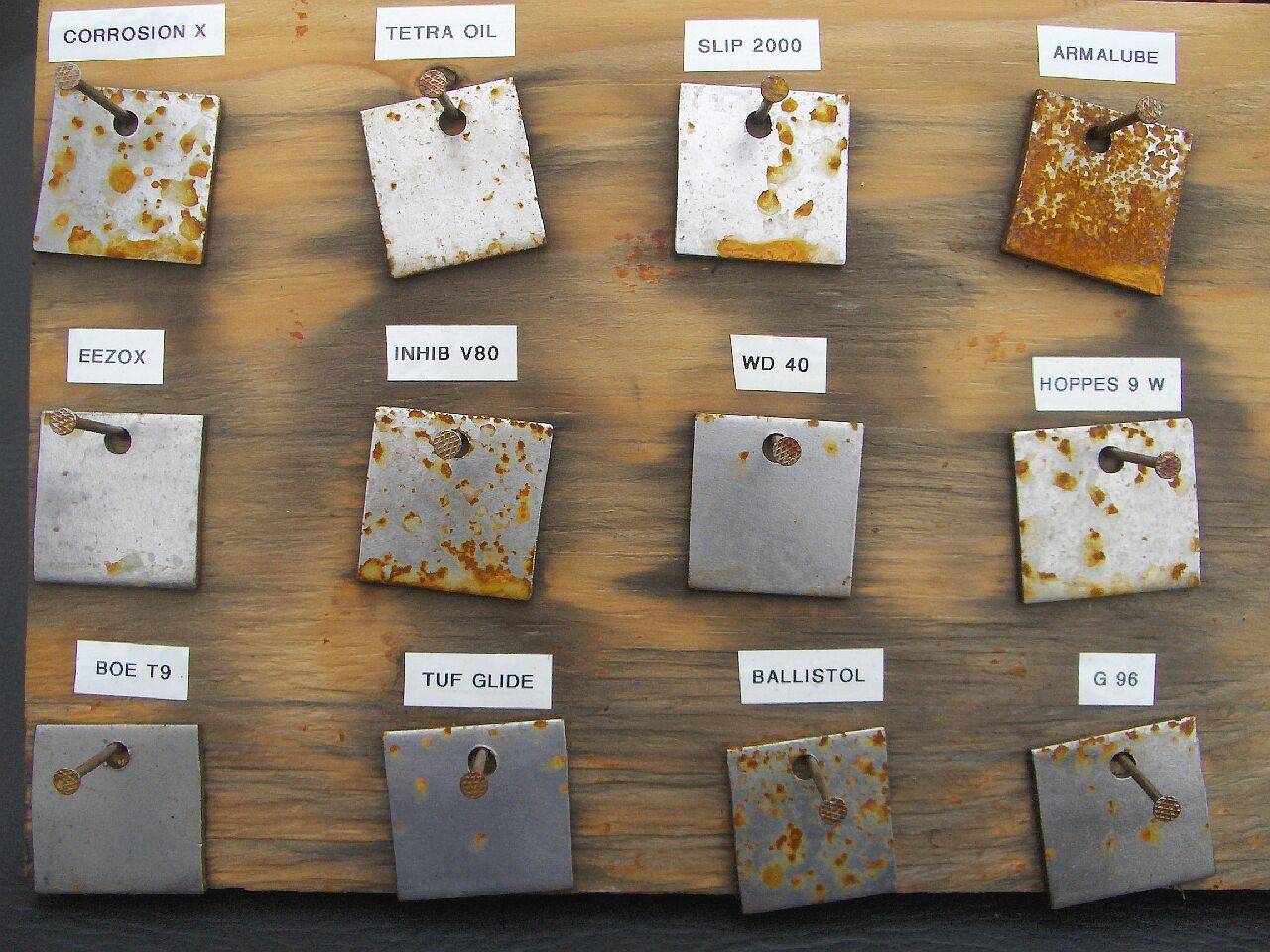

Yo tambien soy de WD40 para el cuidado exterior del arma, y evitar óxidos y corrosión, y para mi, el WD40, es imbatible, por una simple razón, NO SE SECA, NI EVAPORA al poco rato de echarlo, como la gran mayoría de aceites en spray, y queda el arma húmeda de aceite durante semanas.
Tengo una casa en la aldea, en las Rías Bajas, prácticamente cerrada todo el año, a 300 m del Océano Atlántico, y por mucho que os lo cuente, no podéis imaginar ni de lejos como son allí los inviernos de 6 meses con un 90% de humedad, en los que cualquier cosa de metal, esta mojada, pues allí llevan cerca de 20 años guardadas algunas armas de aire comprimido de gran calidad, y están como recién salidas de fabrica, si no fuera por el WD40, serian una chatarra oxidada y corroída, así de claro y tajante lo digo.
Claro, que el WD40, es otra baratija de aceite, de 7 pavos botella de spray 1/2 litro, y que venden hasta en el super al lado de las escobas, no es un producto caro y refinado....... :lol:
:birra^:
Hola, por ahora tengo una Brno Mod2 .22 y 2 pistolas y queria comprar las baquetas definitivas para toda 140
Hola, por ahora tengo una Brno Mod2 .22 y 2 pistolas y queria comprar las baquetas definitivas para toda 141
Hola, por ahora tengo una Brno Mod2 .22 y 2 pistolas y queria comprar las baquetas definitivas para toda 142

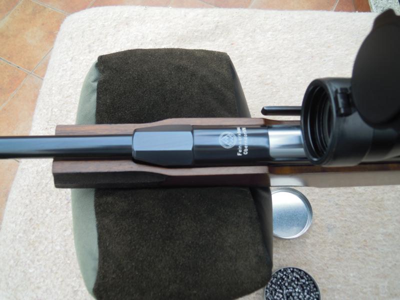

Si alguien quiere informarse mejor sobre el aceite barato WD40, solo tiene que poner en el buscador "WD40 rust test", hay varias pruebas de tipos yanquis, que cogen 20 marcas premium de aceites de armas, las rocían en unas chapas, y las dejan a la intemperie un par de meses, a ver como quedan...........
Hola, por ahora tengo una Brno Mod2 .22 y 2 pistolas y queria comprar las baquetas definitivas para toda 150

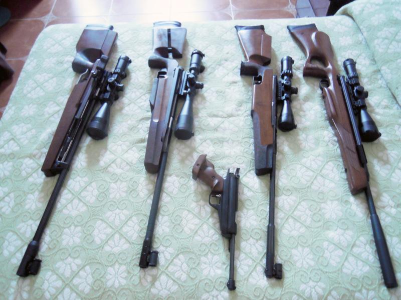

Bahh...eso son escopetillas de plomillos :mrgreen:

De las mejores y mas caras jamás fabricadas, que no todo el monte es orégano............. :mrgreen:
Tres escopetillas de ahí, costaban unas 125.000 pesetas de aquellas, en los años 80 del siglo pasado, y era con lo que se iba a las Olimpiadas, otra es de fabricación moderna.
Pero no veas lo bien que me paso el rato con ellas en vacaciones tirando unos plomillos............. :lol:
