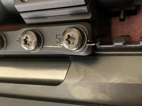

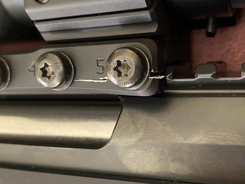

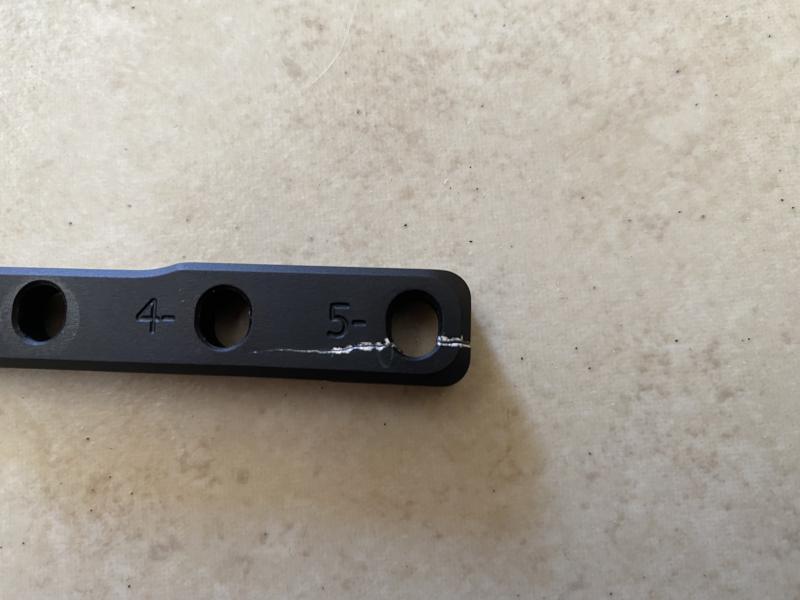

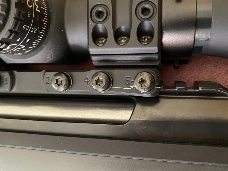

Os cuento compré unas monturas Spuhr nuevas para anilla de 34mm y las monte este tiempo atrás en un Sako S20 dándole el par de apriete con llave dinamométrica a los tornillos que las cogen al carril de 45lb según marca el fabricante. Hasta ahí todo bien le pongo a tiro y perfecto le meto en el armero y hasta hoy que le he sacado para ir al campo de tiro y me acabo de encontrar esto…..
Problemonnnnn monturas Spuhr
Re: Problemonnnnn monturas Spuhr
Me he quedado a cuadros….
He comprobado y el par de apriete fue el correcto, y no he tirado más de 20 balas con ellas
Ahora viene las dudas? Veo difícil el tema de la garantía ls compré en una página del extranjero y no se si será fácil hacerla efectiva.
Por lo que estoy viendo que no me va a quedar mas remedio que comprar repuesto si existe?
Habíais visto alguna vez algo igual en estas monturas?
Sabéis dónde puedo hacer con l pieza de repuesto?

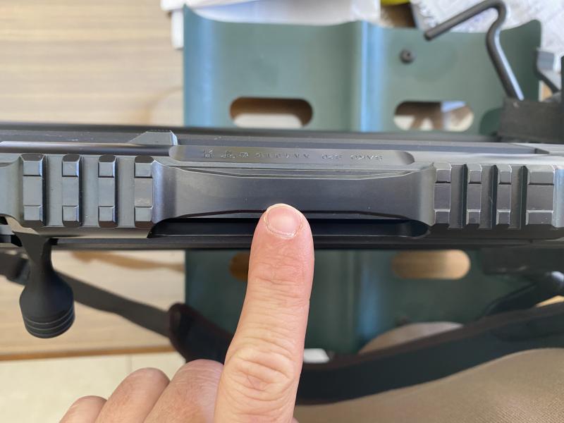

Pues me contesto a mi mismo….

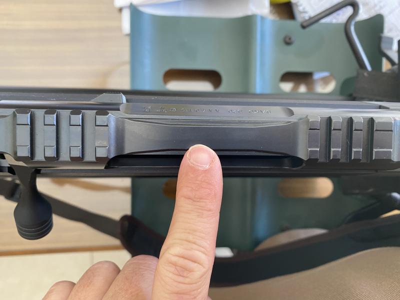

Me da que me las he cargado yo… en el Sako s20 queda hueco que parece que es donde debe apoyar una parte de la montura que hace de sufridera para el retroceso…./
Por lo que en este caso el retroceso se lo han llevado los tornillos iniciando así la grieta que ha partido la pieza
Buenas, compañero:
Por curiosidad, ¿qué modelo exactamente son tus monturas?
Lo digo porque, mirando el catalogo, veo que hay varios tipos en los que se especifica que no son aptos para el S20.
Son las sp-4001, pero vamos ya te digo yo que no valen para un Sako s20

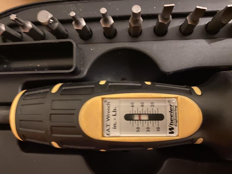

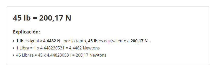

Compañero, imposible que eso vaya apretado a 45 L/ft (libras/pie), porque eso son 200 Newton, una burrada de apriete, la que llevaría una tuerca enorme del cigüeñal del motor de un coche, incluso 4.5 L/ft, es mucho apriete, serian 20 Nw/m........imposible que unos tornillos de 6 mm para una montura lleven tamaño par de apriete.....
Igual he puesto mal las unidades serían 45in-lb

posit escribió:Son las sp-4001, pero vamos ya te digo yo que no valen para un Sako s20
La pena es que no lo vi joeeeee y me va a costar 50€ la broma
Irán para una hmr en .308 que tengo y para el Sako me tocará comprar otra cosa
Efectivamente.

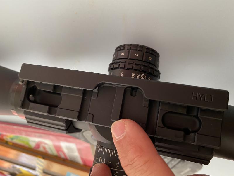

Si es la pieza Article no.: SP-4001C, no vale para el S20 ni para rifles con rail Picatinny de dos piezas, según la nota de la página web del fabricante.
Lo que no veo claro es para que vale la pieza C-0060 (side clamp) de 42 pavos que se ha roto. Pensaba que la pieza con las anillas iba directamente a carril Picatinny de una pieza.

Uff Creia que eras la Masa, porque ese par de apriete es bestial.
Pero veo que lo has colocado bien y es 45lb/in <> 5Nm.
En fin, has visto el problema y la solución es monetaria, peor habría sido que te hubiera pasado algo.

Si, pero es que hay dos medidas muy distintas, la mas usada en mecánica, es libras/pie, en que una libra son unos 400 g, y un pie son 30,5 cm, y libras/pulgada, que una pulgada son 2´5 cm..........con diferencias abismales de una a la otra, cosas de los imperiales, que tienen que hacer todo a lo complicado, conducir por la derecha, no usar sistema métrico, irse de CEE, pero querer tener derechos de voz y voto, y cosas así..........

Para que no haya confusiones, es bueno especificar correctamente las unidades aunque, intuitivamente, sabemos de lo que hablamos.
El par de apriete es una fuerza (Newtons o Libras) por una longitud (metros, pies o pulgadas). En el sistema métrico se da en Newton por metro [N.m] y en el Imperial en libras fuerza por pie [lbsf.ft] para pares grandes, como ha dicho un compañero, o en libras fuerza -o simplemente libras- por pulgada [lbsf.in] que suele ser la forma usada en nuestras aplicaciones “armeras”.
Si, por ejemplo, apretamos una tuerca aplicando una fuerza de una libra al extremo una llave de una pulgada de largo, le hemos dado un par de apriete de 1 libra por pulgada (1 in-lbs).
Pero si hacemos la misma fuerza con una llave de 1 pie, el par aplicado es de 1 libra por pie (1 f-lbs) y como un pie son 12 pulgadas, estamos apretando doce veces más: 1x12=12 in-lbs (o lbsf.in) con consecuencias probablemente nefastas
Para terminar, recordar que 1 N.m = 8,851 lb-in, o que 1 lb-in = 0,113 N.m.

Yo tengo las de enganche rapido pero recuerdo ver un video de las de tornillo y esplicaban que se aprietan con lla mano sin hacer fuerza en cierto orden, por eso estan numerados. Y despues se las da el apriete con la herramienta tambien en orden

Si, contactaré con ellos de hecho las compré directamente a la marca.
Pero que viendo un poco todos los comentarios decir que la rotura ha sido por que no tenía apoyo la sufridera del medio no por un mal par de apriete. El par que le di fue el correcto.
Resumiendo que para un Sako s20 esas no valen porque no tiene ranura para la sufridera central.
