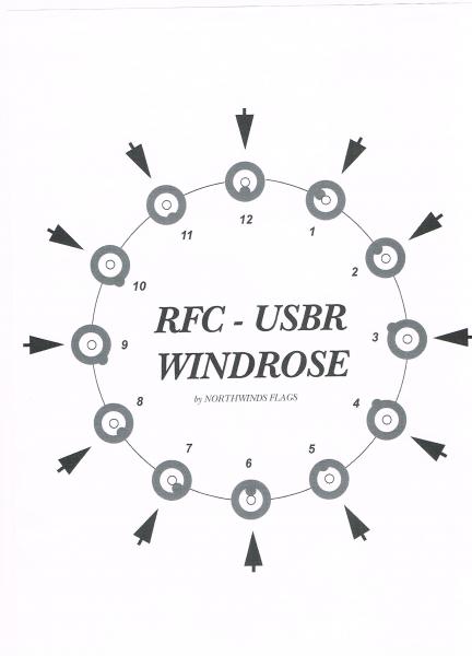

Hola, referente al tema del viento y supongo que ya lo tenéis visto pero siempre es interesante recordarlo, se trata de la "rosa de los vientos" para los cañones con las estrías con giro a la derecha ( que son casi todos ) en donde se puede ver el desvío de las balas según la dirección del viento.

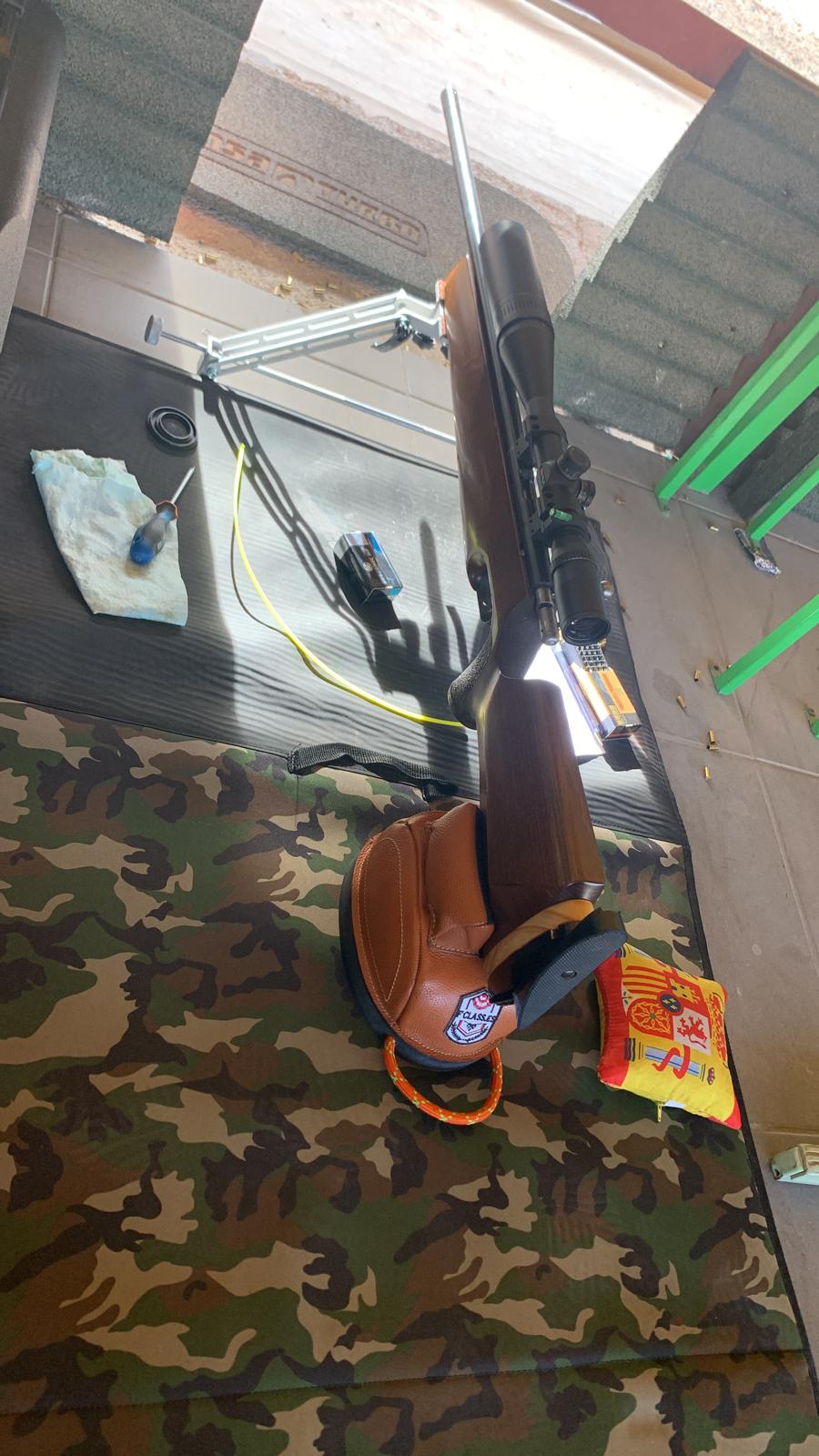

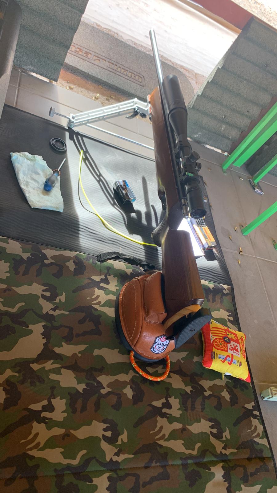

Buenas Chicos me uno al hilo .
Como esta la cosa tan jodida con los componentes de recarga , voy a ir poniendome las pilas con el 22lr , que me vendera muy bien .
Yo tiro mas en f-class Open con 308 en Open, llevo muy poquito tiempo con el rifle , pero me esta gustando mucho . ..
Tengo un anschutz match 64 en el armero muerto de risa y le voy a quitar el polvo jaja
Ayer estuve regulándole el gatillo, le cambie el muelle que ajusta el peso del 2 tiempo , que un compañero el foro se lo hizo a una igual que tenia y la verdad que se nota y mucho , hoy si puedo ire a probarla
Tocara hacer pruebas de munición y hacerme con alguna veleta todas esas cosas.
Os dejo una Foto , y lo dicho saludos y salud que es lo principal
