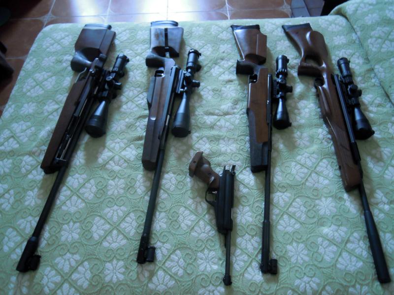

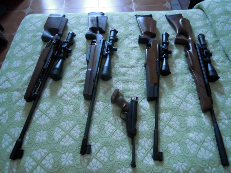

Mucho mas que la limpieza, a mi me preocupa la conservación del arma en ambientes muy húmedos, y/o al lado del mar, para evitar el oxido y la corrosión, y para mi, el WD40 es imbatible, por la sencilla razón de que no se evapora al poco rato, y el metal permanece húmedo de aceite durante semanas....
Mas de 30 años guardando en la aldea armas de aire, no precisamente unas baratijas Gamo, a 300 m del Océano Atlántico, en inviernos con una humedad del 90%, y que duran seis meses, dan fe de ello. Eso si, las maderas cuando voy, asustan, totalmente llenas de moho, pero, les paso un trapo, y como nuevas, pero vamos, como todo, algunos incluso dicen que el WD40, ataca el pavonado, cuando después de 30 años, el pavonado sigue impoluto, y sin una picadura de oxido, lo que si, seguramente, con otros aceites de postín, y mucho mas caros, serian un montón de oxido, pura chatarra........
En la ciudad, la humedad, es muchísimo menor, ni punto de comparación.
