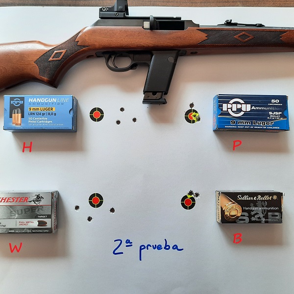

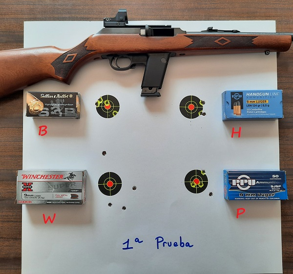

Mensajepor aeronauta » 02 Jun 2022 18:25
Las dos pruebas se han realizado en 20 minutos. A 25 metros. La munición B es la que mejor ha agrupado en ambos casos. Seguida por la P aunque en la primera prueba hay un gatillazo. La H agrupa bien pero ya en la primera se ve un desplazamiento a la derecha, aumentado de mucho con el arma caliente en la segunda. Es el único cartucho corto. Es decir: El conjunto del cartucho mide 275 mm, cuando los otros tres están por encima de los 290 mm. Y en último lugar esta la W con una dispersión importante en ambas pruebas. Cargador con 5 tiros, uno perdido en la primera prueba y cargador con tres tiros en la segunda.

Vaya con las S&B... Dejé de usarlas porque no me gustaban sus vainas para recargar, pero ahora que no hay pistones small pistol tendré que darles otra oportunidad.

Mensajepor aeronauta » 02 Jun 2022 21:53
Berenjeno escribió:Vaya con las S&B... Dejé de usarlas porque no me gustaban sus vainas para recargar, pero ahora que no hay pistones small pistol tendré que darles otra oportunidad.
Ya ves...
Y yo que las compré por que es lo único que había....

Mensajepor aeronauta » 03 Jun 2022 00:08
JJWinchester escribió:Es una Marlin Camp, ¿verdad? Pues para tener más de veinte años se la ve estupendamente... qué pena que dejasen de fabricarlas.
Muy chula.
:clint:
Si. La Marlim Camp 9
Un juguete con prestigio
A ver si puedo emplearla en PCC. Con este objetivo la compré. Por eso lleva visor. Y tengo también otros tres cargadores.
