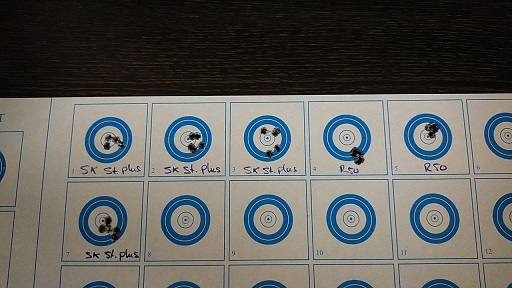

La club master,como bién dices, es una munición básica para entrenamiento pero dista mucho de las que se usan en competición. Las mejores son la RWS R50, Eley Tenex y Lapua Midas+. Los precios obviamente también son bastante más altos; 14 € de l R50, 17€ la Tenex y 18 la Midas+.
Te pongo una foto de agrupaciones para que veas la diferencia de una munición a otra.

Debes ser consciente también de que es una 455. No es una carabina de competición y las expectativas de resultados deben ser acordes a las posibilidades que el arma te brinda. Por buena que sea no se pueden esperar resultados espectaculares.
La verdad es que no hago entrenamientos serios con la CZ,de hecho ya no la tengo. La entregué como parte de pago de otra CZ, la 457 LPR, que con un poco de suerte me entregarán el próximo martes. Con ésta me lo tomaré un poco más en serio para ver hasta donde puede llegar aunque tampoco la quiero para competir. Es por enredar y para divertirme sin la cosa de la competición, que para eso ya tengo la Walther.

Gracias por tus comentarios y la comparativa. Aunque como dices la carabina no es de competición, creo que ambos (ella y yo) tenemos margen de mejora. El cambio de munición pude ayudar, desde luego si la Club Master es similar a esa SK (creo que quizá me agrupa algo mejor, pero por el estilo), habrá que hacerse algunos kilómetros y poner algo más de dinero para irse a por la R50. Y encontrar de una vez la forma de tirar que mejor me vaya y ser consistente con ella.
Si fuese muy fácil, no sería tan divertido, ¿no?
