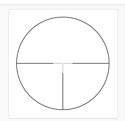

He puesto este post en la seccion de miras telescopicas sin exito.
A ver si aqui algun "alma caritativa" me socorre.
He comprado un visor que tiene reticula duplex pero que no trae la raya vertical superior. Alguien sabe los beneficios/inconvenientes de semejante "engendro" ???
Ojo "el bicho" ha costado 1.100 "pavos". Vamos que no es un "hierro"...
Es "asin"...

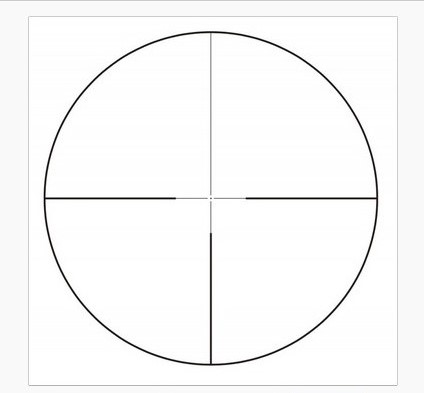

Si quiero me lo cambian por este...

Para que sirven las rayas? Al final son una ayuda para que el cerebro intérprete mejor lo que el ojo percibe, si no con el punto sería suficiente, pero el agotamiento o mala visión te puede jugar una mala pasada, teniendo las rayas el cerebro sabe donde está el centro
Yo en realidad no le veo mucha diferencia a la duplex normal, si acaso que tienes la retícula más limpia, pero tienes que ser tú quien decida si te ves tirando bien con ella

Iba a decir algo parecido, al no tener ni rayas ni puntos por ejemplo como de los mildots o los medios mildots, para calcular la caída y el viento lateral , simplemente es lo más cómodo para tus ojos a la hora de apuntar. Supongo que en este caso es lo que te parezca más estético.

Pues muchas gracias Suso y Orolopo.
Tenéis más razón que un Santo.
Lo que pasa es que se me hace el cerebro gaseosa.
Psicológicamente prefiero la cruz completa, pero siendo los visores exactamente iguales, el de "las tres patas" es 10-40x60 y el de las cuatro "patas" 8-32x60. Esto debería de darme igual por qué solo voy a tirar a 50 mts. de momento y usaré 24-28 aumentos máximo... pero me asaltan las dudas. Por el precio no es por qué hay 80€ de diferencia... y ya tengo pagado y en mi poder el caro ( tres "patas")... pero sigo dudando...
Lo he consultado con la almohada y la muy zo**a no me ha dicho nada... y por otro lado, tengo al armero (encantador, por cierto) medio loco.
Ahora que tenéis todos los datos... alguna sugerencia/observación más ???

Estoy con lo que se ha dicho. El palo superior no es estrictamente necesario, aunque yo lo usaba en el BR-50 antiguo porque apuntaba a la esquina inferior derecha del cuadro negro y me ayudaba a alinear. Pero eso es un caso particular. En general es más importante para precisión que los palos sean finos, es decir, FCH. Que luego vaya con o sin "dot" de 1/8" ya es cuestión de gustos. Yo, con.
Y sí, veo también que el tema del superior es un poco psicológico.

Mi observador dice que si hay dudas, es que no hay duda
Si no estás a gusto con el visor hoy tampoco lo vas a estar dentro de 3 meses, a lo mejor dentro de 6 ya ni te acuerdas, pero si no vas a estar tirando y vas a estar pensando en la retícula en vez de estar centrado en el tiro
Mi consejo, pilla con el que más a gusto estés y no te dejes llevar por tendencias que puede que a otros les valga pero a ti no

Pues muchas gracias John y Suso.
He decidido dejarme llevar por vuestros consejos y mi intuición.
He puesto las dos retículas en grande en la pantalla del ordenador y pasando la atención de una a otra, la de tres patas me da la misma sensación que cuando te pruebas una prenda nueva en la tienda y no te resulta "cómoda", sin embargo miro la de cuatro patas, " me sienta como un guante" y si me apurais me resulta "cálida"...
De manera que "de perdidos al río", 8-32x60 y retícula de "cuatro patas"

teóricamente la raya superior es solo una raya que no sirve para nada por que no tiene ninguna marca horizontal
las reticulas del mosin nagant eran mas o menos igual era asi por que los soldados estaban acostumbrados a encarar punto de mira y alza y la retícula imita a eso
la retícula a menos cosas lleve mas rapido encaras el centro y el palo superior en este caso no te sirve para nada
has montado el visor si no lo has montado
móntalo y has prueba de encare
1saludo

Hay otra pequeña ventaja en el "cuarto palo", el de arriba, y es que te ayuda a ver mejor si tienes paralaje o no. El de abajo lo hace, desde luego, pero junto con el de arriba es doble largo y se ve mejor.
