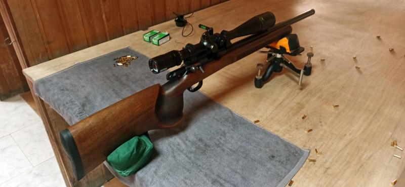

Si no pretendes subir al podio día si, y día tambien, y ganar un carro lleno medallas, y gastarte hasta unos 12.000 € en un arma puntera suiza, y solo disfrutar, con la CZ457, vas sobrado, y si te gastas 20 pavos mas, y le cambias un muelle al disparador, para dejarlo alrededor de unos 400 gramos, mas o menos, pues el de serie, no baja de los 1.000 g., tienes diversión asegurada......
Fotos de una diana de la semana pasada, con el disparador de serie, ajustando algo el visor, por pasar el rato, y munición de 5,30 € caja, 50 m, of course.......
Que conste, que soy el campeón, y el mejor tirador de mi casa..........
A la espera del muelle, que viene del Canadá......

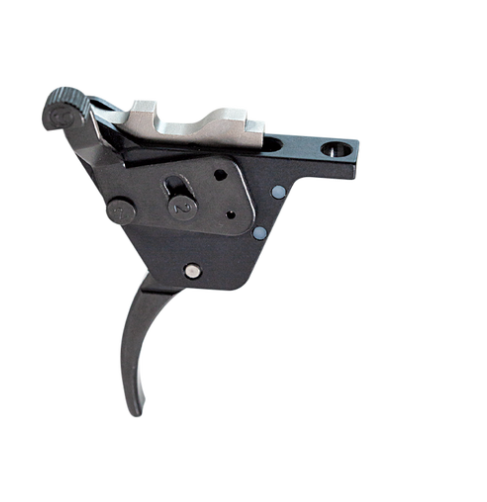

También hay un disparador completo Timney para este modelo, creo que regulable desde 80 gramos.....

Muy buena tirada, eso posiblemente sin haber seleccionado y probado "tropecientos" tipos y marcas de balas.
Esta carabina desde que la vi siempre me ha gustado mucho, a disfrutarla

Buenas Manolo, puedes dar más datos del disparador Timney que indicas. No había oido hablar de él.

https://timneytriggers.com/cz-457/
El grupo disparador completo Timney, creo que aun no esta disponible en España, pero seguro que dentro de poco ya lo tiene Brownells

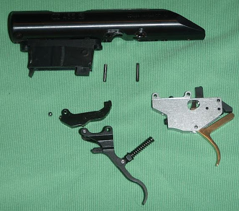

El inexplicable disparador super-duro de las CZ... sin sentido alguno en armas cuyo uso más lógico es la precisión, forzado por ese muelle que, doy fe, en la mano es como una piedra. ¿Se darán cuenta algún día? ¿Habrá algún sentido oculto, como por ejemplo vender muelles de sustitución? ¿O son así de lerdos?
Yo también estuve mirando el canadiense para la 455, pero me pareció indecente la pasta por la que sale con el envío y tal (sí, vienen varios y algún pasador, pero sigue siendo una pasta para aprovechar un muelle), así que he probado con el socorrido bolígrafo. Veremos que tal, suave ha quedado muy suave, desde luego.

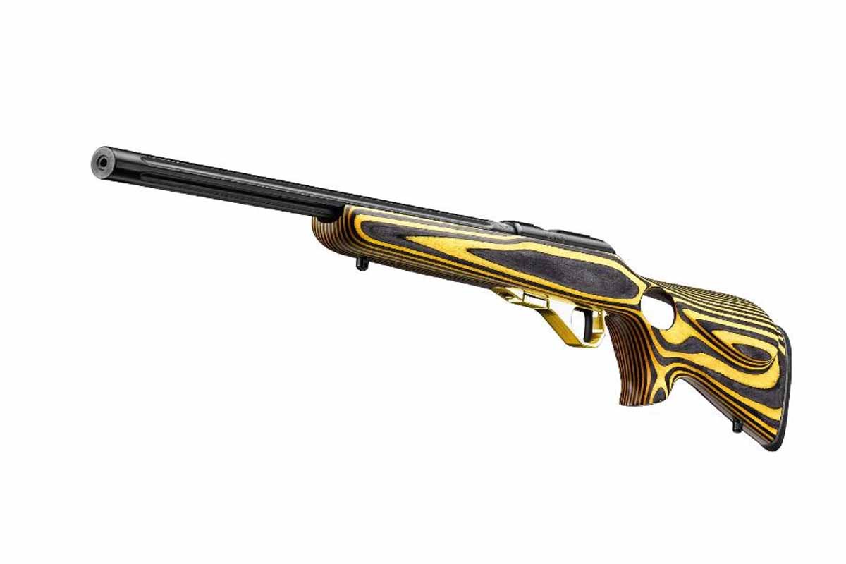

Hay un modelo de 455, el tope de gama, la Yellow, que cuesta alrededor de 1000 pavos, que si trae un disparador Match totalmente regulable de verdad, y que tambien venden como accesorio suelto......
La dureza del disparador, será por las leyes USA, creo que su mayor y principal cliente, porque supongo que por allí un 22 LR, será como tener aquí una Gamo de balines, y que si tienes una propiedad, tiras ya sentado desde el porche de tu casa, o mismo en cualquier descampado, sin mayor problema, no como aquí, que te meten un puro de los buenos si te pillan en un descampado con la Gamo............

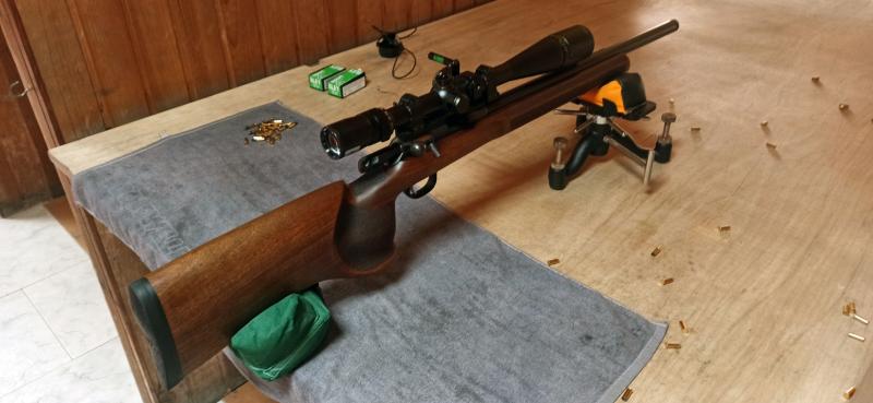

Y ahora yo pregunto: ¿Entra la MTR en el peso (4.830 gramos) de Restricted con visor, monturas y bípode?
Como eterno usuario de las armas de la marca checa y tirador de F-Class-R la veo como una opción muy interesante.

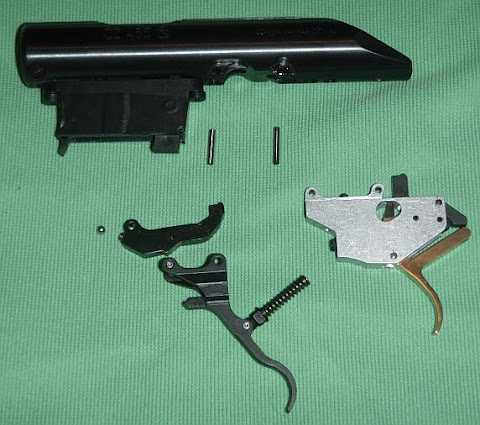

Aquí lo que le hacíamos a la 452 era lo del muelle de boli. Bueno, todos menos yo, que fui imprudente y dejé que me lo tocara un "famoso" armero. Da igual, así me hice a tirar con ella en dos modalidades y bien.
