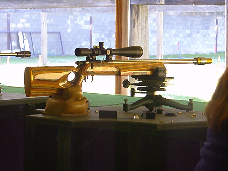

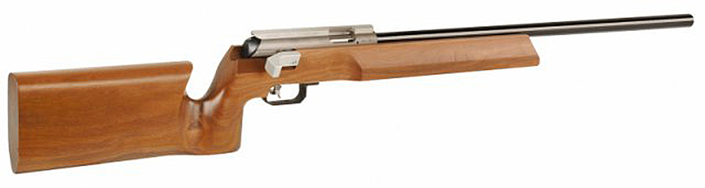

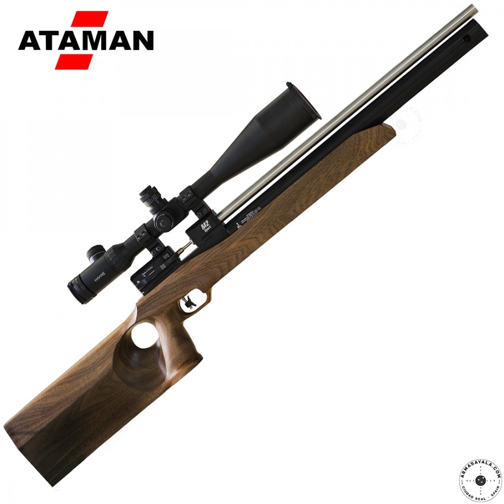

Para usar el saco de tiro trasero, depende mucho de la culata del arma, por eso, si te fijas, las culatas especificas de bench rest, suelen ser unas culatas bastante mas voluminosas que las normales, y su parte de abajo, normalmente recta, y en una carabina, digamos normal, el ángulo de la culata es demasiado pronunciado, y, o no eres capaz de asentar bien el saco trasero, o lo tienes que poner justo en la cantonera, haciendo muy incomodo su uso......
Lo que tienes que hacer es probar, y seguramente, pegarle con cinta adhesiva una madera, o algo, para que el saco levante mas, y no quede tan bajo.
En las fotos, lo veras, son armas de aire, y de fuego.
