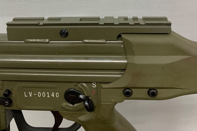

sabes como se soldaba el rail picatinny al cetme L
la TIG se usa para soldar tubos de escape y materiales finos
es una soldadura fina
asi es como quedaba el L con el rail soldado dudo que sea TIG

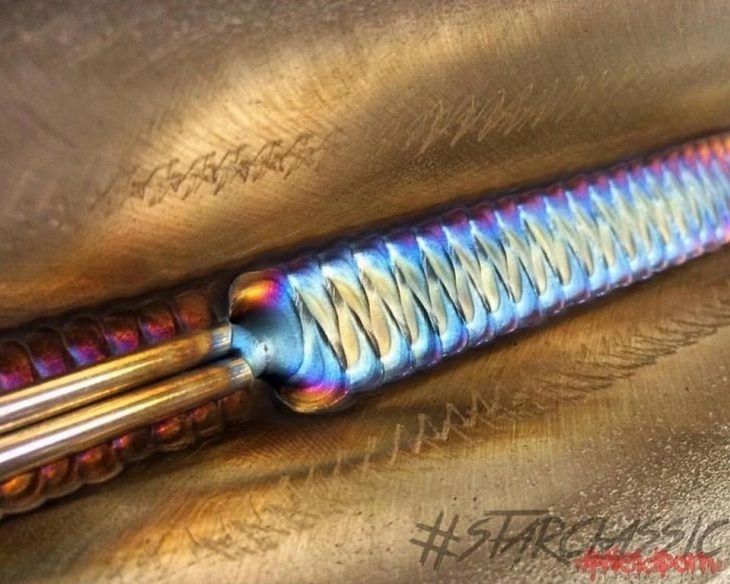

esta es la soldadura TIG yo le dire que me lo suelde con INOX que es mas fácil y necesita menos calor para soldar

que holgura ?

jajajajajajaaa...esa soldadura se da en piezas que donde la soldadura se ve como tubos de escape de moto de inoxidable
esto es lo que yo quiero hacer a mi cetme C
