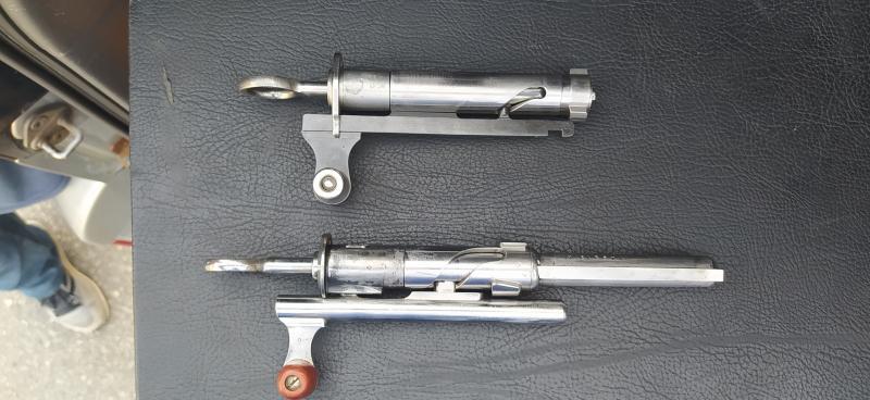

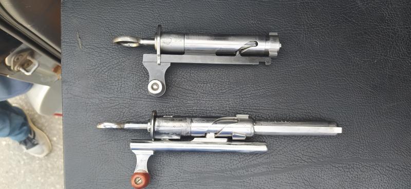

Alguien me podría decir q diferencia hay entre estos dos cerrojos .
Re: K31
Son los cerrojos de los Schmidt-Rubin de las dos generaciones básicas.
Es de abajo es el del K-11 y el de arriba el del K-31. El sistema de acerrojado es básicamente el mismo. Observa esa guía espiral en el cuerpo central de ambos. Es la pieza longitudinal la que hace girar el cerrojo al obligarlo por efecto del pie que se inserta en ella.
Si uno no está muy acostumbrado no distingue bien sus armas. El K-11 es más largo y tiene el cargador algo más distanciado del guardamontes. El cargador del K-31 está situado justo seguido, como estamos acostumbrados a tenerlo en un rifle moderno.
JW.

El de arriba es de un k31 y el de abajo de un k11
Estos rifles a mi siempre me llamaron la atencion con los años que tienen y ya usaban los cerrojos rectilineos

Y... con permiso de los "suecos", no veas cómo tira el K-31... una auténtica máquina de coser

Muchas gracias p la aclaración. La verdad es q los dos tiran de miedo

javimoncloa escribió:Hola. ¿Y cual se considera mejor?. Si es que hay uno mejor claro está.
Son distintos, no me atreveria a decir que uno es "mejor" que el otro.
El K11 es una derivación del fusil largo, de su ultima evolución de 1911. Los mecanismos son los mismos que el fusil largo que, a su vez, eran los mismos del fusil de 1896.
Sin embargo el k31 es un fusil totalmente rediseñado en 1931. Tal es así que los puristas dicen que ya no se le puede atribuir a Schmidt-Rubin.
La diferencia principal está en la acción, que en el k31 por tener el cerrojo totalmente rediseñado, es más corta, lo que permite retrasar el alza trasera y ganar radio de miras.

Re: K31
El del K31.
Cerrar el cierre en la cabeza siempre es mejor que cerrar en el culo.
Re: K31
Por regla general es así. Tiene que ver en parte con que el cuerpo central del cerrojo, la parte que va de los tetones a la cabeza, lo que hace interface con el culote del cartucho, tiende a comprimirse hacia atrás al disparar. Por eso mucha gente huye de usar acciones que acerrojan atrás, porque al comprimirse el cerrojo, la vaina tiende a ganar headspace y por ello hay que recalibrar full y no sólo cuello. También se cobra vida de vainas, que se acorta.
Esto se modera con la potencia de la munición que se tire. Por supuesto con carga reducida se reduce mucho. Yo no sé si hay algún caso de cierre detrás pero que tire cartucho magnum. Siempre que sale este tema me sale el picor por el viejo Remington 788, si puede ser en 6 mm Rem mejor, pero este problema, al ser un casi magnum, se veía muy claro. En .308 Win ya era más llevadero.
