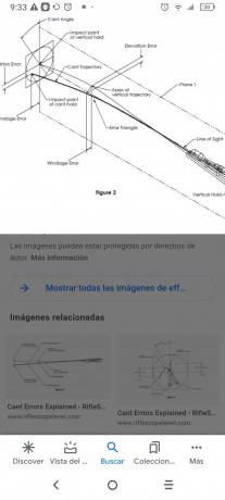

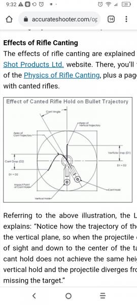

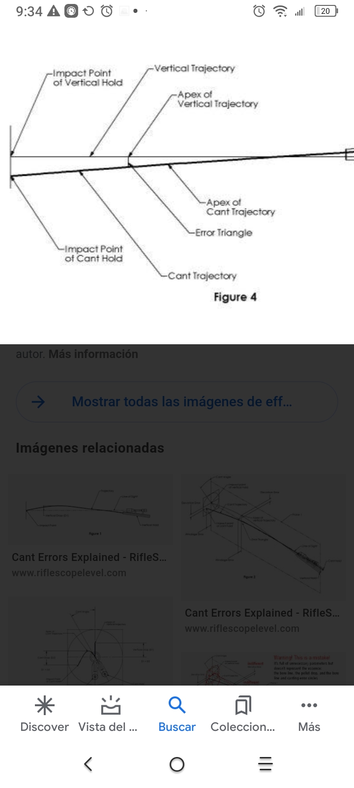

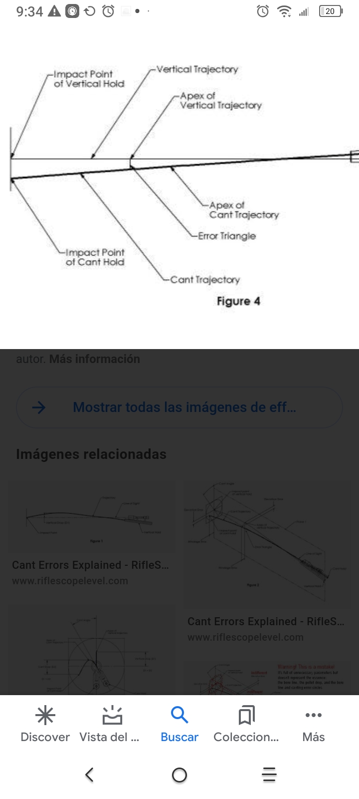

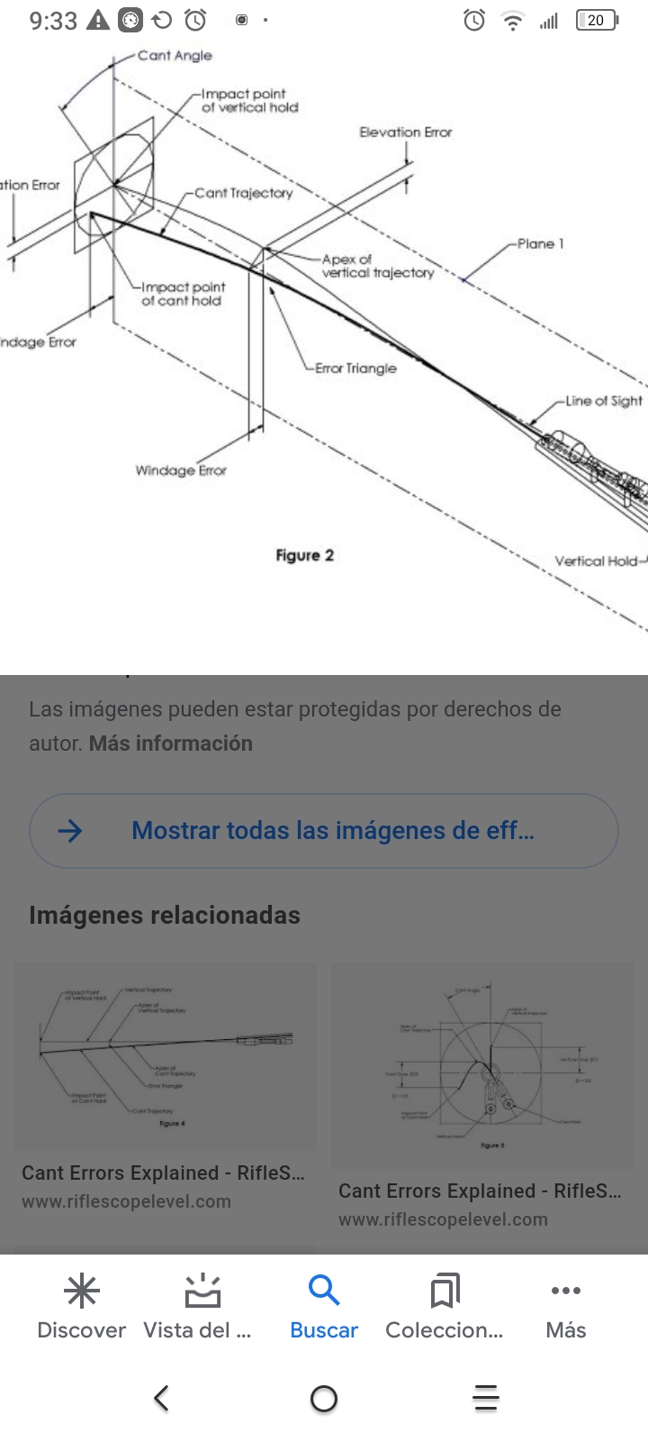

Mucho más elocuentes que lo que pudiera decir yo:
¿Por qué no se debe cantear el rifle?
 kciSuyqS2Go  10
 kciSuyqS2Go  11
 kciSuyqS2Go  12
From my cold, dead hands !!
JohnWoolf
Mensajes: 10299
Registrado: 31 Dic 2006 07:01
Re: >>> ¿Por qué no se debe cantear el rifle? <<<
Mensajepor JohnWoolf » 22 Jun 2021 09:41
Un pequeño comentario. El ápice de la trayectoria cuando se cantea está más abajo que a nivel cero.
JW.

JohnWoolf escribió:Mucho más elocuentes que lo que pudiera decir yo:
hombre toda información es valiosa
la tuya esta mas completa y el ultimo dibujo lo dice todo
un saludo
:birra^:
A lo que respondió el ESPAÑOL
JohnWoolf
Mensajes: 10299
Mensajepor JohnWoolf » 22 Jun 2021 11:20
Ciertamente. La última imagen es muy ilustrativa.
Este fenómeno, que ya con miras abiertas se deja notar, es tanto más acusado cuanto más alto queda el visor con respecto al cañón, o línea de mira (LOS) con respecto a la línea de fuego (LOF). Con carriles compensadores de moas ya es dramático.
Aclaro que hay otra línea, que en español se llama "flecha" (LOB o Line of Bore en inglés) y que es una proyección teórica e infinita del centro del ánima que no tiene nada que ver con ésto porque no le afecta la física al no participar de la balística de exteriores.
JW.

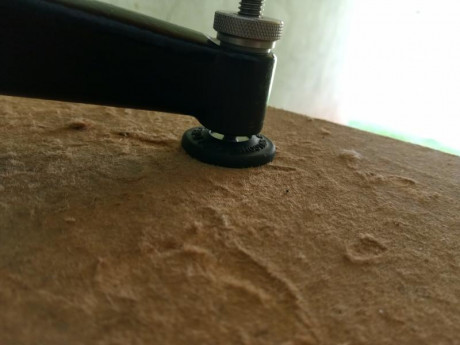

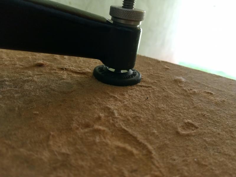

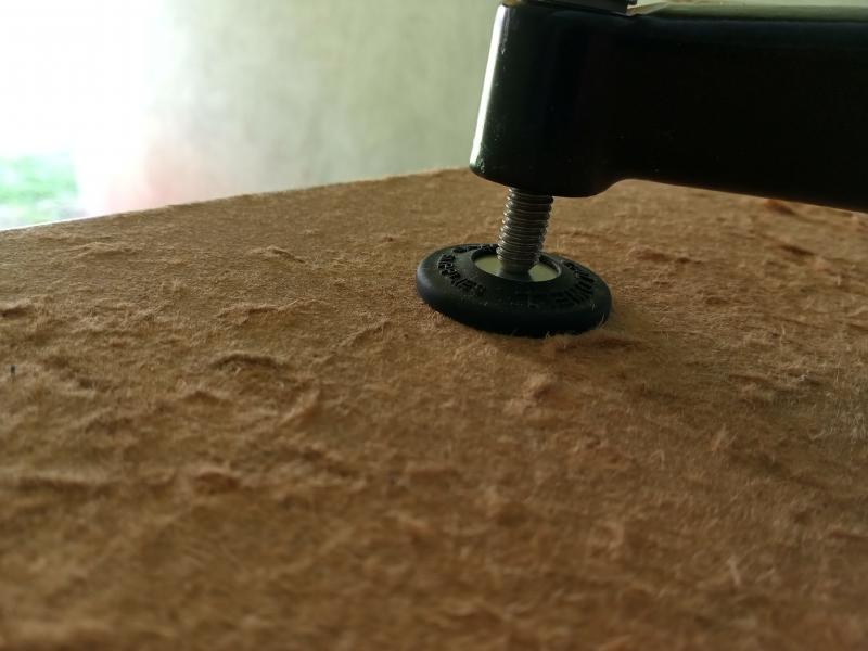

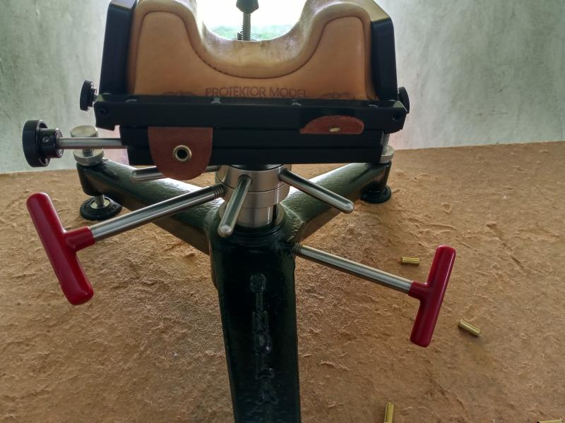

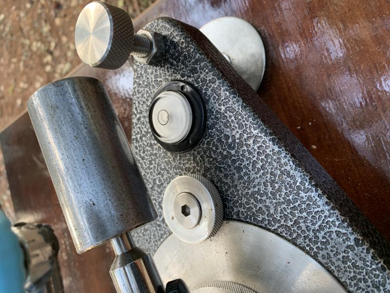

He hecho un pequeño reportaje fotográfico para que se vea en la práctica lo que pasa y dejar en el aire una pregunta.
Las mesas de Bench-Rest no son todas iguales aunque lo parezcan. Esta mañana iba a tirar a 50 m con la carabina de Open, he montado los trastos en una donde nunca me pongo y enseguida me han dado ganas de comprobar si el tablero estaba horizontal. Estaba tan inclinada que he tenido que sacar el tornillo de la pata izquierda y meter el de la derecha todo lo que se ve en las fotos. Entonces el arma no estaba canteada.
Me ha salido eso. Nada del otro mundo porque estaba probando municiones y hacía un poco de brisa, pero sólo ha sido posible por corregir en canteo.
Pregunta de ejercicio: ¿Dónde habría sido el punto de impacto si tiro tal como estaba la mesa?
JW.

Mensajepor JohnWoolf » 03 Jul 2021 17:59
El blanco. Lo que me vale es que ha ido centrado, aun tirando un pelo contra el aire. Pero desde luego en el horizonte del 5.
JW.

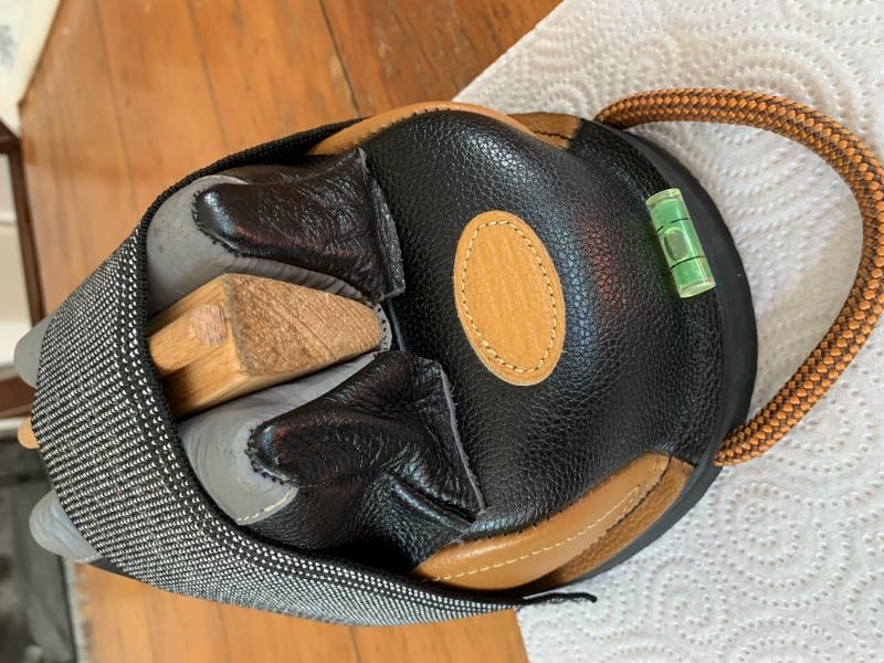

Mensajepor corcmari » 05 Jul 2021 09:19

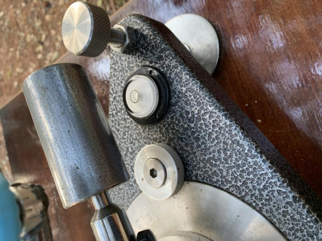

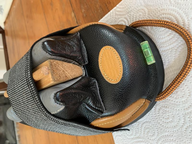

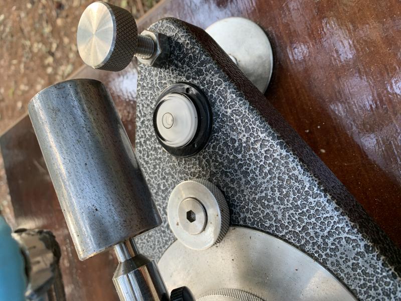

Por esto es interesante llevar un nivel en la torreta y si eres muy "pejiguero", incluso hasta en el saquete.
Que no es indispensable, habrá opiniones para todos los gustos, pero por esta parte en concreto, ya vas con los deberes hechos. :mrgreen:
Nunca cuando cambio de mesa en las competiciones, la regulación de nivel de una, me ha coincidido con la siguiente.
Lógicamente, llevando nivel en el rifle el problema está bastante atenuado.

Mensajepor JohnWoolf » 05 Jul 2021 10:18
Correcto. En los cambios de mesa no sólo tenemos el probable cambio de altura sino el de horizontalidad. Para eso está inventado, claro.
La burbuja hay que llevarla siempre.
JW.
