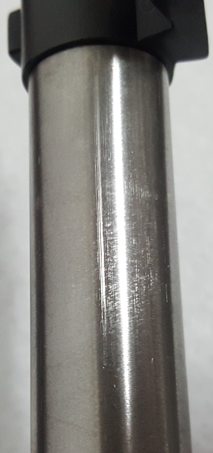

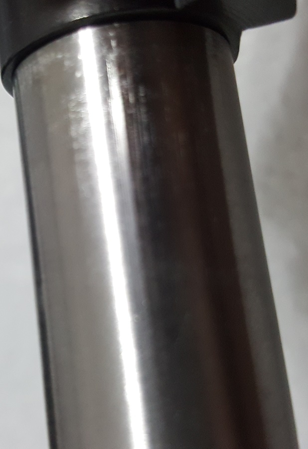

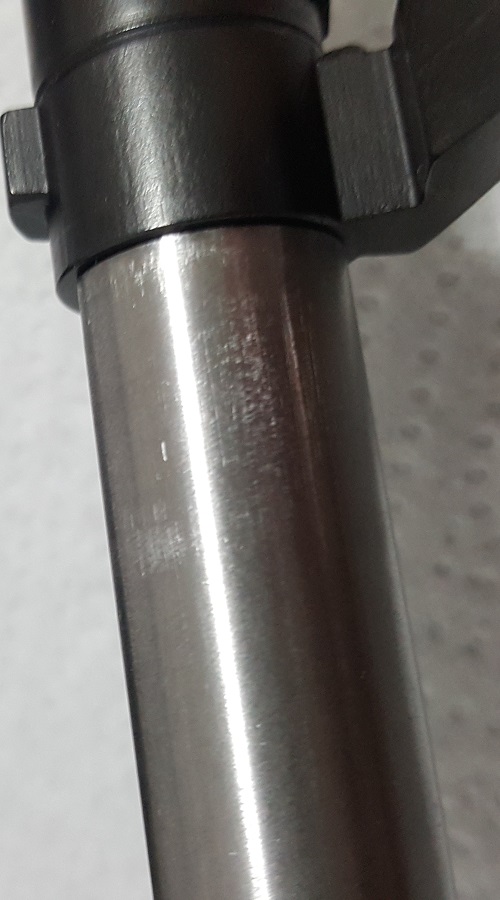

Recientemente he adquirido una carabina CZ 452, completamente nueva; con apenas unos pocos ciclos de movimiento del cerrojo han aparecido una serie de arañazos en el cierre (pueden verse en las fotografías), mis dudas son las siguientes:
¿Son normales estos arañazos tan pronto?
¿Pueden tener algún efecto negativo en el funcionamiento, o solo tiene un efecto estético?
Agradeciéndo de antemano vuestros comentarios, os envío un cordial saludo. :birra^:

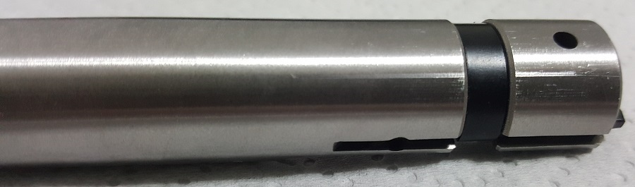

Otra más.

Mensajepor manolosolo » 19 Jun 2021 20:44
Esos "arañazos", son marcas totalmente superficiales e inocuas, no tienen la menor importancia en absoluto, porque eso, es un acero duro como una piedra, templado y revenido, y hasta son algo normal por el ajuste del cerrojo contra la acción de la carabina en cualquier arma de cerrojo, y en general, casi que cualquier pieza de un arma que tenga movimiento, va a presentar esos leves arañazos, como recamaras de cañones de arma corta, etc, etc........
Si quieres ser purista, esos arañazos desaparecen con una pasada de pulimento abrasivo de automoción, claro, que tendrías que desmontar, o tapar con cinta el fleje de las extractoras, para no pulirlo tambien, y te quedara el cerrojo a espejo, y con el tiempo y el uso, tenderán a desparecer, pues los mecanismos del arma se habrán hermanado y ajustado a la perfección.

Muchas gracias Manolosolo.
