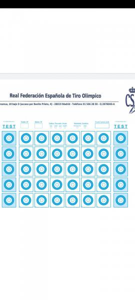

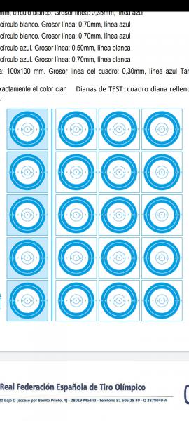

La F-Class-R, como la F-CLASS general, tiene varias peculiaridades, una de las cuales es que la puntuación del blanco no es 10 sino 5. Pero como en muchas de las modalidades de tiro, hay un área interior (que en el blanco de 50 m es sólo un punto) para desempates, que llamamos V-Bull.
El blanco de 100 m tiene quince dianas en cinco líneas y tres columnas y se pegan dos tiros a cada diana. 10x15=150 puntos.
En el de 50 m se pega sólo un tiro por diana.

Estos son los dos blancos de F-CLASS-R.
15 dianas x 2 tiros y 30 dianas x 1 tiro, para 150 puntos en ambos casos.
Hola a todos, me voy a iniciar en el mundo del tiro deportivo de larga distancia y viendo las modalidades 70
Hola a todos, me voy a iniciar en el mundo del tiro deportivo de larga distancia y viendo las modalidades 71

La columna de dianas a la izq en el de 100 y las que hay en ambos lados en el de 50 son para prueba, con tiros ilimitados.
