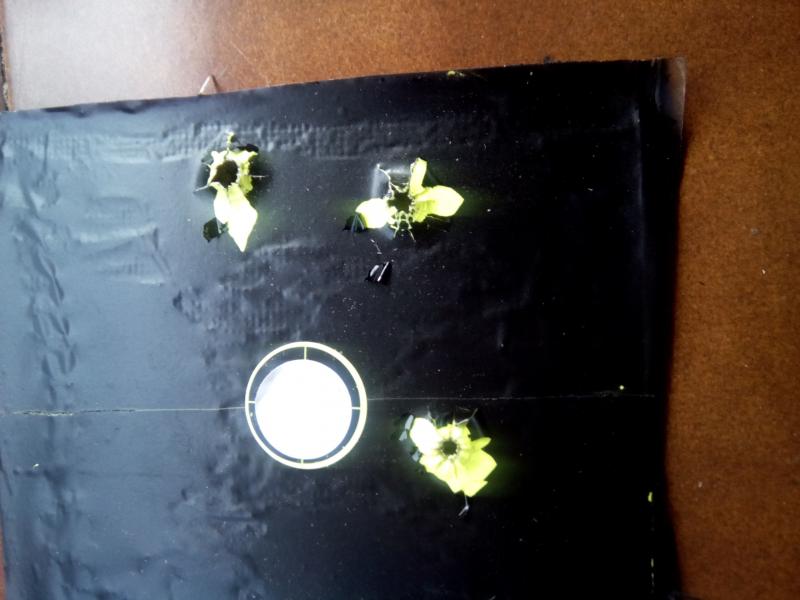

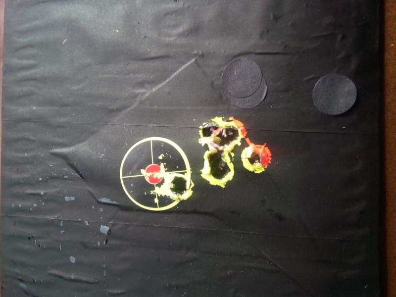

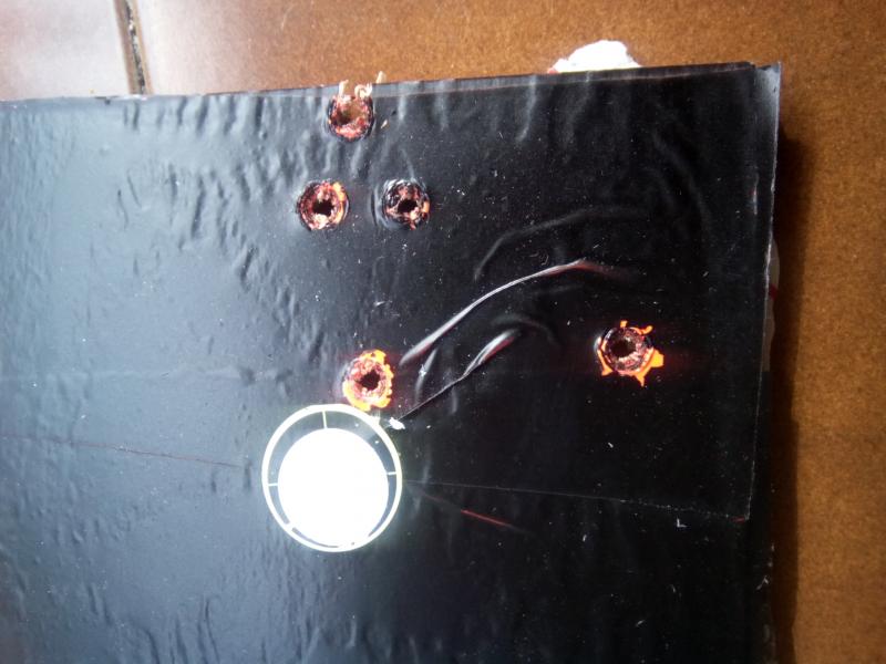

Me gustaría que me ayudaseis a saber a que se debe esto.
La primera serie bastante bien y las dos siguientes, a su aire!! Soy malo, pero tanto!!!
Puede ser rotura del visor o aflojamiento del mismo?
Si ha sido el visor, hay alguna forma de saber si se ha roto??
Ha sido a 100 m con 308W
Gracias de antemano

Primera Tanda

Segunda

Tercera

El rifle es un Savage, cañón semipesado, munición Sako TRG.
Al rifle se le esta haciendo el rodaje y sucedió en las tandas de 3 disparos. Entre disparo y disparo puede que pasase 5 minutos.
Cual seria el tiempo ideal entre disparo y disparo?
En las series de rodaje, no tiene que importar mucho la dispersión de los disparos, ya que no estas
disparando siguiendo pautas. Trataré de explicarme (disparo serie de 3 como tú dices - limpio cañón, repito otra
vez serie de 3 disparos - limpio cañón). A partir de finalizar el rodaje del rifle, es cuando debes hacer series de 5 disparos
para observar agrupación y saber sí el cañón a quedado fino.
Cada vez que disparamos en frio o cañón limpio el primer disparo NUNCA agrupa donde los demás disparos.
No te preocupes el savage, agrupa bien. Saludos
Gracias amigo, me dejas mas tranquilo. Hoy comenzare con la tanda de 5 disparos, a ver que pasa.
Sí le has hecho bien el rodaje, (series de 1 disparo + baqueta, series de 3 + baqueta y series de 5 + baqueta).
Es ahora cuando debes procurar, hacer series de 5 disparos, siguiendo la pauta de más menos, disparo minuto.
Observar que las bases y las anillas, están perfectas y que el apoyo siempre es el mismo y estable.
A disfrutar Saludos.
P.D. Hay que tener en cuenta una cosa, todos los movimientos bruscos al apretar el gatillo, aparecen
en la diana.
Efectivamente, teníais razón. Todo era culpa mia: respiración, gatillazo, bípode y carrillera demasiado bajos...
Hoy me he tomado mi tiempo antes de cada disparo y ha mejorado la cosa considerablemente.
Gracias por vuestros consejos
