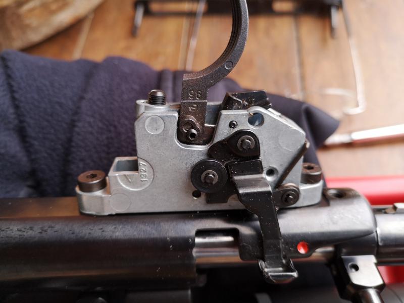

Buenos días, una ayuda para afinar el disparador de una 1710? Está como una piedra…

Si puedes poner una foto del tipo de disparador, ayuda bastante saber el modelo y te busco enlace al manual correspondiente.
Es una 1710, en principio debe dejar bajarte el peso por debajo de 200gr.

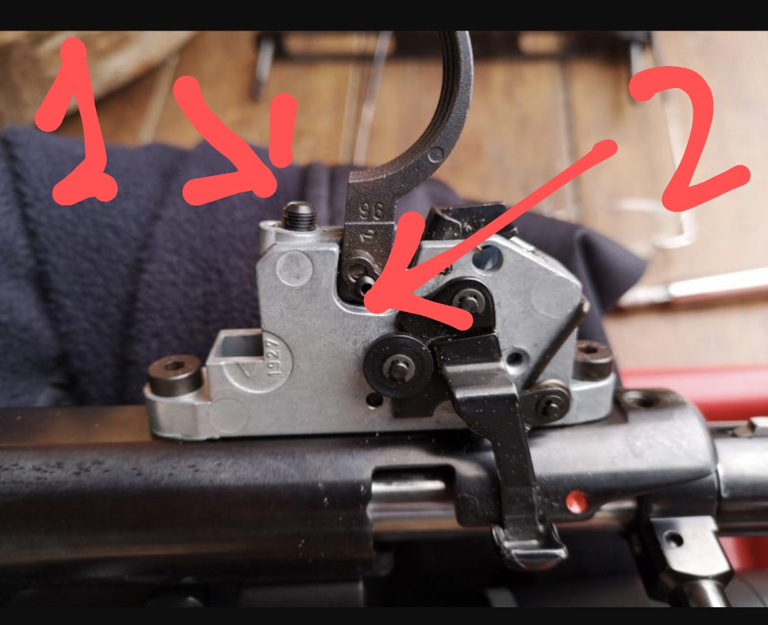

Te adjunto la foto. El el modelo 5096. Lamentablemente no tiene regulacion 1-2 tiempos.
Para quitar peso, gira el tornillo 1 en sentido antihorario. Desconozco que aspiraciones de peso buscas, si no consigues el que buscas, desenrosca el tornillo hasta sacar un muelle que lleva, busca un muelle mas ligero, de boli por ejemplo, y sustituyelo.
Si una vez alcanzado el peso, no consigues montar el cerrojo, es por el fiador. Aprieta el tornillo numero 2 hasta que monte. Haz pruebas para asegurarte de que se monta bien. Yo suelo golpear el cerrojo con un martillo de goma. Aprieta el tornillo 2 hasta que veas que el cerrojo se arma en todas las circunstancias. No te pases de apretar porque sino, notaras un gatillo con un desenganche muy largo. Para todo hay en término medio entre seguridad y comodidad.

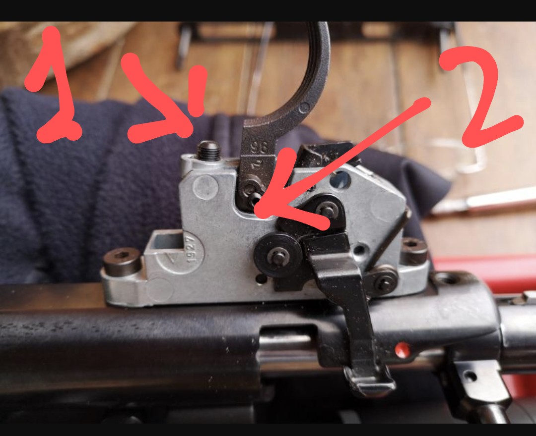

Muchas gracias de nuevo, ajustados. Ahora a probar

Sigo sin conseguir lo que busco ni de lejos, por supuesto tengo claro que hay unas limitaciones con éste tipo de disparador. ¿Puedo hacer algo más?

¿Probaste a aflojar el tornillo numero 1 y cambiar el muelle?

El uno hasta sin muelle, el dos,al límite para que monte con seguridad. Tiene una salida muy limpia pero el peso sigue siendo un poco alto. He pulido con fieltro y pasta blanca con las debidas precauciones
