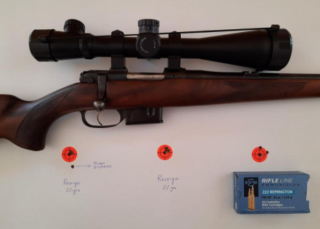

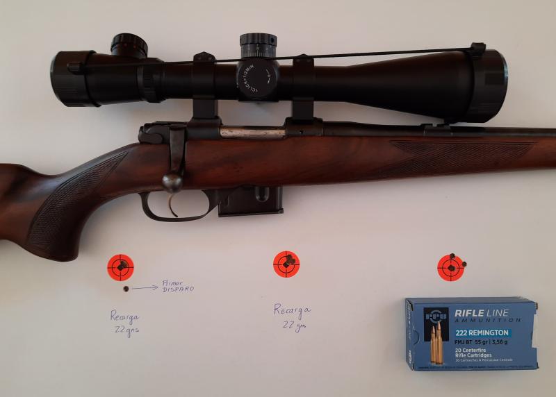

Aún son pruebas a 50 m con .222 recargado con 22 gns y munición comercial, con el CZ.
Qué diferencia llega a haber entre el primer disparo y los que siguen. Hoy me ha sucedido milimétricamente igual en dos dianas, con dos horas de diferencia.
Habrá que disparar un tiro al aire o al 2 del vecino (es broma) antes de empezar a competir...!
La maldición del primer disparo

Es que ahí hay mucha historia, y son distintos planteamientos en función de qué se quiera hacer con los tiros.
Como se ha dicho, para tirar al 10, o 5 si es F-Class, lo normal es que el primero, y frecuentemente el segundo, sea a perder. Como para mí todo tiro vale, no lo echo fuera porque quiero ver cómo se reitera la evolución desde frío y limpio aunque me la sé de memoria con cada rifle que tengo. Hay un caso que necesita más tiros, de 4 a 6 en muchos casos, que es lo que llamamos "pintar" el cañón cuando tiramos con baka de plomo. Las carabinas del .22 lr son caprichosas, y en algún caso necesitan ensuciarse y calentarse para empezar a ir bien.
En un tiro de caza o táctico es importantisimo saber dónde va el primer tiro porque bien podría no haber otra oportunidad. Mi política es llevarlo sucio de dos o tres tiros. Frío no se puede evitar que esté. Esas son las condiciones que uno puede controlar.
En varias ocasiones he hecho una prueba que me enseñó un sniper SWAT en los USA. Pegar un tiro al mes al mismo blanco. Te lo llevas cada vez y al final tienes doce tiros, que te dicen dónde lleva tu rifle el primer tiro en doce distintas condiciones.
JW.

Tengo el mismo rifle. Considero el paso de estrias algo limitador en tanto en cuanto que las puntas de mas de 50 greins le cuesta estabilizarlas. En cuanto al primer disparo no he notado gran variacion, aunque mi proposito es caza y no competicion , asi que no me preocupa. Las Winchester de 50 grs las calca una encima de otras. sin embargo con puntas de 55 grs de Hornady no hay manera, ya desisti. En todo caso es un rifle y calibre que puede dar muchas satisfaciones.

Ahora ya no encuentro de 50 gns. Estoy utilizando una partida que encontré de 52 gns y creo que para el futuro apunta solamente a las de 55 gns. Totalmente de acuerdo con las satisfacciones, además a un precio muy razonable.

Ese rifle lo tuve y me dio grandes satisfacciones. Tiraba puntas de 50 y 52 grains, yéndome en general mejor las Hornady A-Max y V-Max que las Sierra.
El .222 Rem es un cartucho que gana muchísimo con la recarga, y para 100 m con una carga mínima hace un solo agujero con 5 balas.
En mi modesta opinión, no es que el 527 vaya justito de twist y por tanto no permita más que 50-52 grains, es que lleva el twist correctísimo para el cartucho, que da sus mejores prestaciones entre 45 y 52 máximo. No es un cartucho de 55. Mucho menos de 60.
Para pesos más altos están el .223 Rem (en España no), el 22-250, etc.

En esto el cañón tiene mucho que decir, eso con un accuracy o ssg8 de 6.000 euros no te pasa, el primer tiro va al mismo sitio que los demás, para los que tenemos uns cuenta corriente normal pues tenemos qye lidiar con esos problemas
En cualquier caso yo con mi sabatti no noto diferencia entre el primero y los demás, y si lo hay es tan pequeño que no lo noto

Bueno, cierto es que el calibre es acorde con pesos ligeros, estamos hablando de 5,5 mm de calibre. Yo lo ultimo que he trasteao con el, han sido cargas reducidas con Ba9 y 6,2 grs, dando tambien una precision notable con la punta de SPEERS. Suena como un 22 lr, practicamente.
