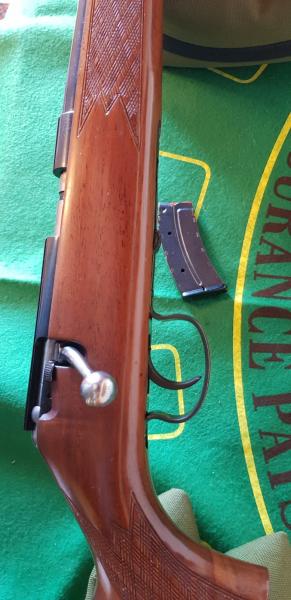

Hola, buenas tardes, no encuentro un tutorial de como ajustar peso del gatillo de la Anschütz de encabezamiento, fecha de fabricación 1980 . Muchas gracias por los aportes

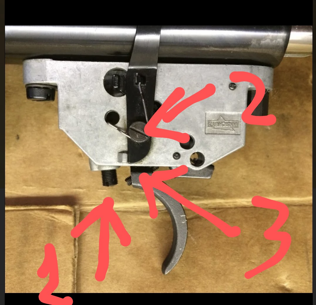

Buenas, para subir peso aprieta el tornillo marcado como 1.
El numero 2 es el que regula el gancho del fiador. El número 3 es el trigger stop, regula el final del gatillo. Por el año que es, es un gatillo 5091. Ya contaras si te sirve.
El recorrido del primer tiempo no de puede regular, pega incomprensible en este modelo.

Hola Devi, muchísimas gracias, el recorrido del primer tiempo no importa, solo me interesa bajar el peso, que supongo será lo contrario de subirlo, o sea, aflojar, ya te diré cuando quite la culata a ver si se trata del mismo y si lo pude hacer. Lo que es probar un gatillo más suave. Cuando recibí la 1415/1416 me pareció una gozada de gatillo, después compré la 64 match y......., ya te puedes imaginar, lo que de inicio me parecía muy suave, después me pareció dura en comparación con la 64, espero dejar los dos igual de suaves. Ya contaré si lo logro . Saludos cordiales

Jabril escribió:Hola Devi, muchísimas gracias, el recorrido del primer tiempo no importa, solo me interesa bajar el peso, que supongo será lo contrario de subirlo, o sea, aflojar, ya te diré cuando quite la culata a ver si se trata del mismo y si lo pude hacer. Lo que es probar un gatillo más suave. Cuando recibí la 1415/1416 me pareció una gozada de gatillo, después compré la 64 match y......., ya te puedes imaginar, lo que de inicio me parecía muy suave, después me pareció dura en comparación con la 64, espero dejar los dos igual de suaves. Ya contaré si lo logro . Saludos cordiales
Correcto, hay que aflojar. Si quieres bajarlo considerablemente, te sugiero cambiar el muelle por uno mas fino. Jugando con el fiador y el peso, dejé la mia en 20gr. No me convenció ese primer recorrido tan largo. En el de mi anschutz 54, se ouede regular y la sensación es completamente distinta y mas agradable.
Hola, intuyo que habrás querido decir que la dejaste a 200 gr :) , a 20 gr me parece un peligro permanente si es que se puede dejar a ese peso :wink: . En cuanto a la 64 no me atrevo a andar en él, aunque no me importaría que estuviera un pelín más suave. Ya sabes, si una cosa está bien, ni tocar. Un cordial saludo

No, 20gr es correcto. Se puede y es seguro creeme. No hay que tener miedo a probar, asi es como se mejora.
