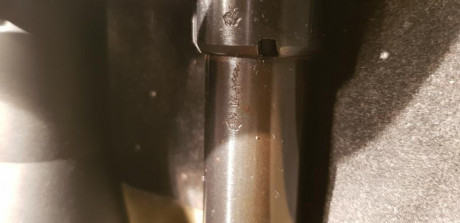

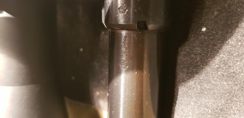

Hola, muchas gracias por la doble aclaración, pues del águila con la N no me fijé lo suficiente como para verlo bien, inserto una foto lo mejor que pude sacar.
