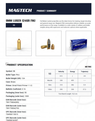

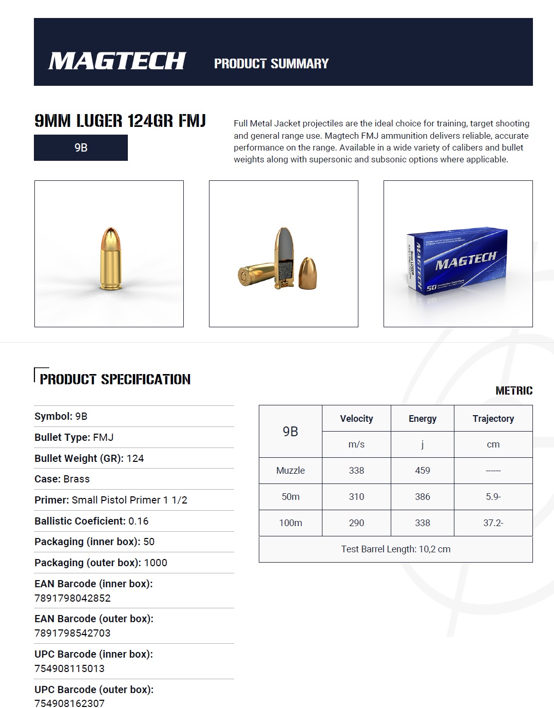

Gracias, lo unico que me falta para introducir los datos el el coheficciente de fricción (drag). he mirado en las fichas que tengo pero no aparece asi que no se cual puede ser.

en realidad necesitas el coeficiente balístico, no de drag. eso es otra cosa y se usa para el ajuste de la trayectoria balística, a largas distancias, no todas la calculadoras lo piden.

una punta de 9 mm FMJ de 124 grains tiene un B.C. aproximado de 0.149 G1

cholo escribió:en realidad necesitas el coeficiente balístico, no de drag. eso es otra cosa y se usa para el ajuste de la trayectoria balística, a largas distancias, no todas la calculadoras lo piden.
Pero si no lo pongo no lo calcula, y los dos que los compis dejaron el link lo piden

estoy viendo la JMB y pide coeficiente balístico, al menos en la configuracion basica. no de drag
