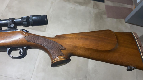

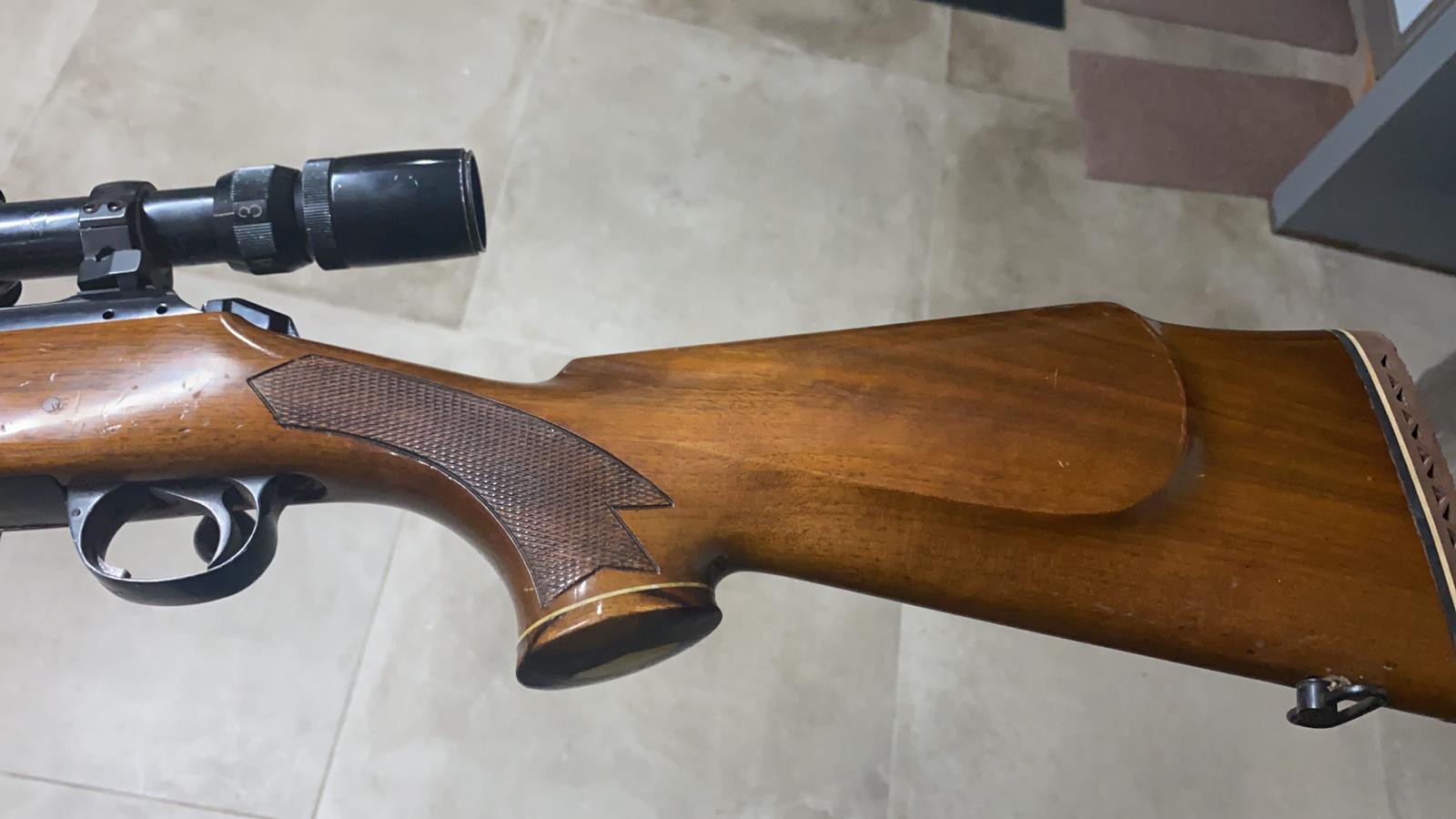

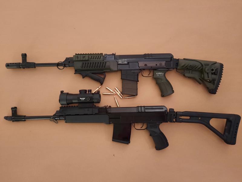

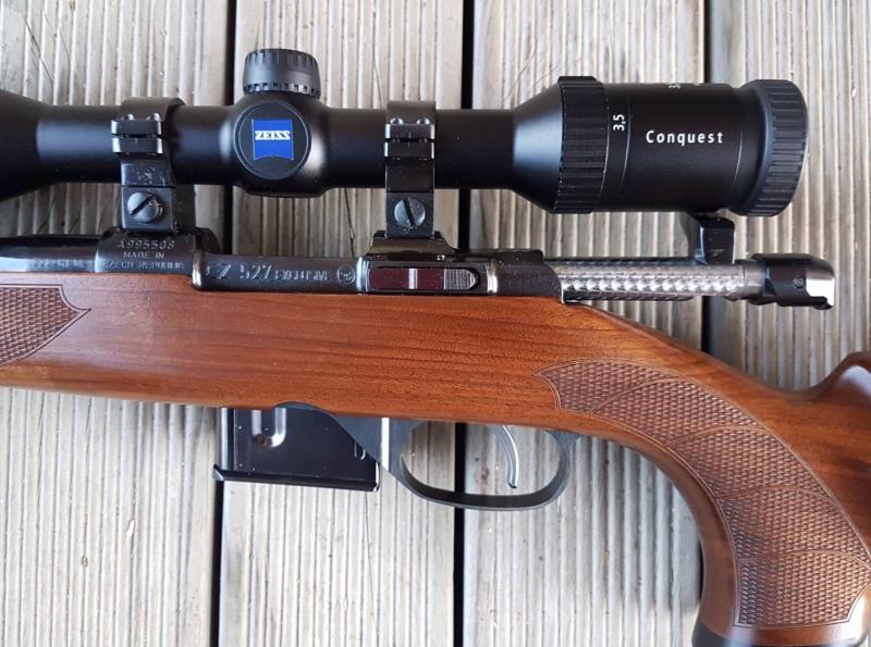

Ya tengo un semiautomático .222 (VZ58 largo) y es un calibre con el que me siento muy a gusto.
Ahora quiero hacerme con uno de cerrojo y, en principio, tengo que escoger entre estas dos armas, ambas sin visor (ya tengo un 9/24x50) que tienen un precio aproximado, alrededor de los 800€. ¿Cuál me aconsejáis?
Uno es el CZ 527 LUX apenas estrenado
Y el otro es un B.S.A. de 1.974 fabricado aún en la macro factoría donde hacían, entre otras cosas, bicicletas y coches. También es de los que ha tirado poco.
No se porqué una de las fotos sale dos veces y no consigo sacarla...
Gracias por vuestros comentarios!

yo tengo el 527 y estoy encantado, la precision es fabulosa, eso si, con proyectiles de 50gr o menos y cargas alegres, con proyectiles de 55gr no va mal pero mucho mejor los de menos peso.
Del BSA no puedo opinar.
800€ me parece un poco carillo, por muy nuevo que este, los normales se suelen vender por 500-600€

Digo algo parecido a lo que duce MamasBoy.
No conozco ese BSA, otros sí, pero el 527 fue parte de mi vida deportiva y tiene un lugar de honor en mi palmarés. Tira insultantemente bien. Y sí, con 50-52 grains. Yo para 100 m sólo le ponía 19 grains de Tubal 2000. Vainas Lapua, claro.
Lo normal es que tenga pelo francés. El BSA no sé.
El precio me parece caro.

Gracias a todos por vuestros comentarios.
Me decidiré sin duda por la CZ intentando bajar el precio y si no lo consigo, como nuevo cuesta 1.000 €, lo compraré nuevo y tendré el placer de estrenar.
