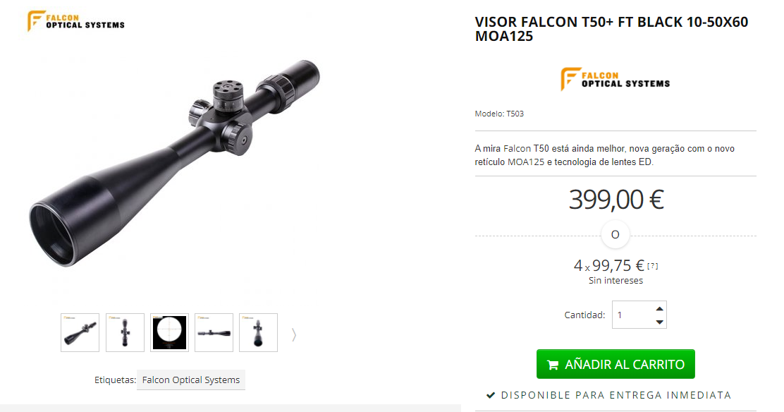

Buenas, para tirar a 100 m, un 16 aumentos, es muy poca cosa. La carabina, es un arma de gran calidad y precision, y hay que montarle una óptica acorde.
He visto este por el foro, y es un visor muy contrastado:
https://www.mundilar.net/es/visores-opt ... ulo-moa125
Lo que si, no recuerdo si esas carabinas llevan el carril standard de 11 mm, o de otra medida.................

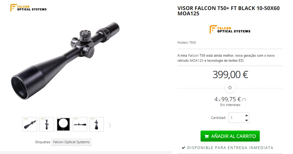

Si manolosolo, si lleva carril de 11mm.

Exacto es carril de 11mm.
Pues gracias por el consejo.
He realizado un tirada con mira abierta a 65m y agrupa de la ostia.
Asi que en cuanto la economía me deje, pillare es Vector con unos soportes, que tendran que ser altos ¿no?
