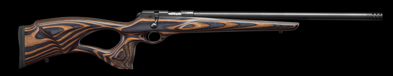

Pues eso, para los que hayan probado varias marcas diferentes, para vosotros, cual es la carabina de cerrojo de menos de 1000 € mas precisa, y con mejores ajustes y acabados. A poder ser, con una estética algo moderna, y nada de plástico, me refiero a culatas clásicas de plástico.
No es para competir ni nada, solo para diversión y hacer en lo posible mono agujeros a 50 m.
Me gusta la estética de la CZ 457 Thumbhole, en general, tambien las 455, incluso la inox, y he probado varias CZ 452 y 455, Krico, Savage, etc, y siempre me han parecido las CZ unas carabinas de gran calidad, y con un precio muy contenido.
Ya tengo algo en semi tipo tactico, un AR, y no acaba de convencerme, solo vale para gatillar a mansalva, pero claro, no he probado todas las marcas y modelos, a ver si alguna destaca mas sobre otras, por eso acudo a vosotros............ :D

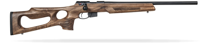

Si te gusta la estética de las thumbhole y la calidad de todo lo demás, acabados, maderas y sobre todo cañón y gatillo, y todo ello añadiendo máxima precisión, mírate la 1761 Thumbhole stock de Asnchutz, aunque quizás sobrepase algo los mil euros, dependiendo dónde la compres.
En una palabra, In-Comparable.
