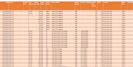

como se interpreta el tema de las moas? es una tabla comparando diferentes municiones del 22LR.No entiendo cuando pone GROUP SIZE INCHES, no se si se refiere a la anchura maxima del grupo de disparos en pulgadas.
Y cuando pone MOA, no se la numeración que indica, como se interpreta?
alguien sabe interpretar esta tabla de munición?

el tamaño del grupo te lo da en moas y en pulgadas. No tiene mas misterio.
Re: alguien sabe interpretar esta tabla de munición?
Es el diámetro del círculo que contiene los impactos, en pulgadas y en MOA
La persona que ha hecho esta tabla ha tirado con un Tikka T1X y ha tirado diferentes municiones a 25, 50 o 100 yardas.
Ha medido con un calibre la distancia entre los tiros más dispersos (group size in inches o tamaño del grupo en pulgadas), lo ha puesto en una columna y en la de al lado lo ha llevado a su valor en términos de moa en el sistema imperial. No lo he comprobado, pero como da fracciones se supone que lo ha calculado con precisión.
En redondeo, recordemos que .25" en el cartón @ 25 yardas es un cuarto de moa, luego geométricamente es 1 moa, con independencia de que tomemos un radio de 25 o de 100 yardas.
JW.
