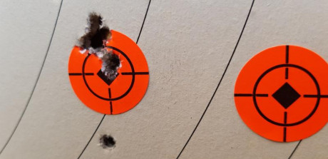

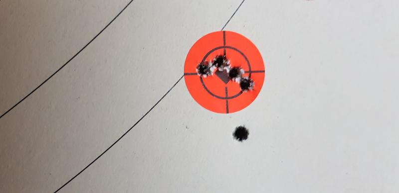

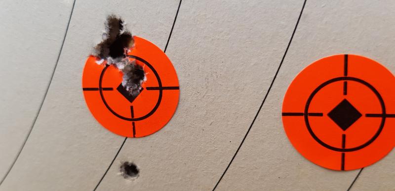

Hola, buenos dias. Bueno, pues ya dispongo de la Anschütz 1415/1416 KL, y casi todo está bien, pues en precisión, las veces que el disparo se produce correctamente, es buenísima a 50 metros, que es lo máximo que tengo en el campo de tiro, perooo, tiene un pero que por mi inexperiencia en armas de fuego no soy capaz a averiguar a qué será debido. Ocurre lo siguiente, el sábado, después de otros dos días de tiro en los que el problema ocurría pero no con tanta freciencia, alrededor de la mitad de los disparos el gatillo lo llevaba al final de su recorrido pero no se producía el disparo, levantaba la bola del cerrojo y la volvía a bajar, así unas veces disparaba y otras no, otras veces cuando llevaba el gatillo al final y no disparaba apretaba con más fuerza y así a veces el percutor funcionaba, una de las veces disparó al soltar el gatillo. Un detalle, hice la prueba de meter casquillos vacíos a mano en la recámara, de esta forma nunca falló el percutor, siempre golpeó perfecto. Me da mucho coraje por que cuando el disparo se produce como debe ser, la precisión es muy buena, inserto a continuación dos fotos de como agrupa y en cada una de ellas hay una prueba del gatillazo(o como se le quiera llamar al problema) la distancia es a 50m y el tamaño de la dianita es de 1 pulgada de diámetro. Ojalá haya quien sepa de este problema y pueda aportar una solución o alguna orientación de qué hacer para solucionar. Gracias anticipadas por los mensajes, saludos cordiales
en esta le faltaba ajustar un pelín el visor
aquí ajustado pero con miedo al disparo
Última edición por Jabril el 01 Feb 2021 17:36, editado 1 vez en total.

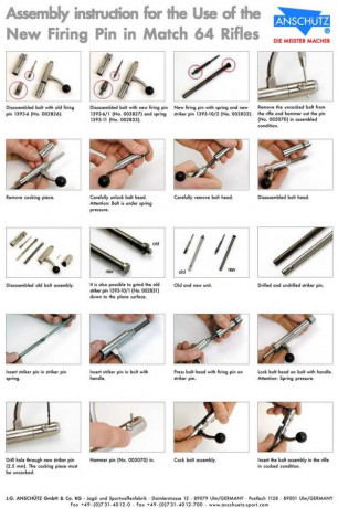

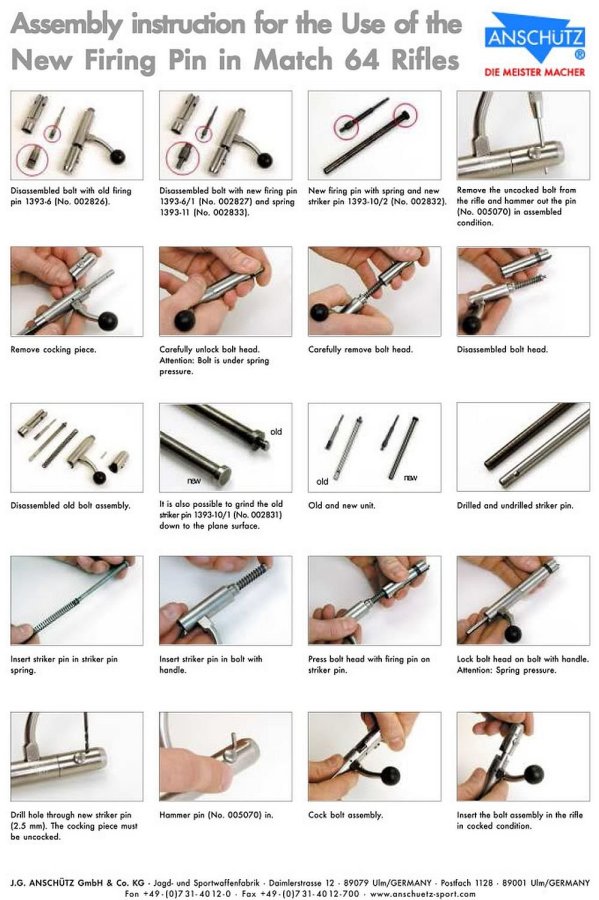

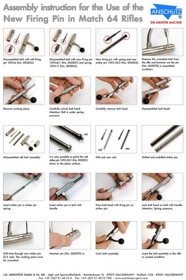

Aquí tienes un video de como se destripa el cerrojo:
https://www.youtube.com/watch?v=uPV4hkH8QhU
Manuales:
http://jga.anschuetz-sport.com/index.ph ... &sprache=1
Hola, buenas tardes, hay que ver las diferentes versiones de esta buena carabina, y entré para ver podía 160
Jabril
Mensajes: 1353
Registrado: 05 May 2019 19:46
Re: FALLO RARO EN CARABINA ANSCHÜTZ 1415/1416
Mensajepor Jabril » 05 Feb 2021 00:13
Ay amigo, ese punzón que quita el pasador de la parte trasera del cerrojo es lo que me traía loco :D , por que lo del vídeo(lo tengo en favoritos) ya lo había visto y es donde aprendí a desmontar la parte delantera del cerrojo como dije más arriba. Gracias Manolo, te dije un día que eres como el ángel de la guarda, que tu me respondiste que no tanto, a veces más bien demonio, o algo así :lol: :lol: . sinceramente resuelves muchos problemas. Que duermas bien, tú y los demás foreros de bien
