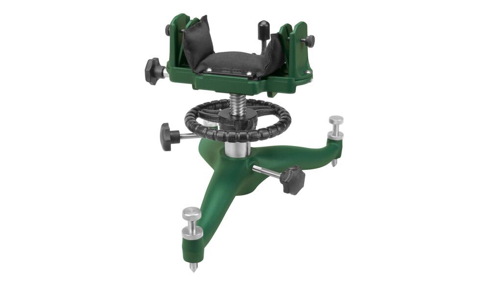

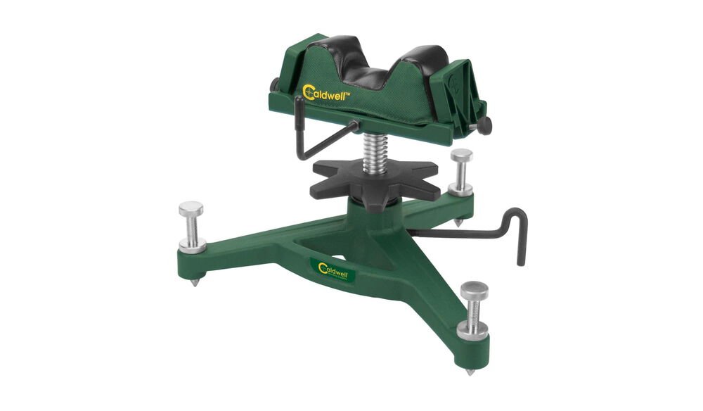

Quiero comprar una torreta modesta para mi CZ452 pero veo que la que tiene un saco de apoyo delantero que se ajustaría más o menos bien a esta carabina por la anchura del guardamanos sería el Caldwell Rock Deluxe (el que tiene como un gancho para manejarlo).
Me gustaría algo mejor, como el Rock BR Competition, de la misma casa, pero no veo cómo ajustar el saquete delantero al citado guardamonte porque es muy ancho el saquete.
Había unos saquetes para rifles tipo Varmint y Sporter que se fijaban con cintas, pero no los encuentro ya y, además, lo veo un poco “chapuzilla” (eran para un modelo de $30 de Caldwell, también).
El caso es que si me subo a Sinclair Competition, tengo el mismo problema que con el Rock BR: por mucho que apriete los laterales, no van a hacer contacto con el arma...
¿Alguna solución o sugerencia? ¿Se puede hacer, en competición, no digo ya un papel digno, sino evitar el ridículo :lol: con el modelo De Luxe?

Unas fotillos ilustrativas:
El Rock BR Competition.
El Rock De luxe.

Crero que la rock br viene con dos saquetes, el plano y el curvo y ambos se fijan con tornillos. Pregunta en tu armería para asegurarte.

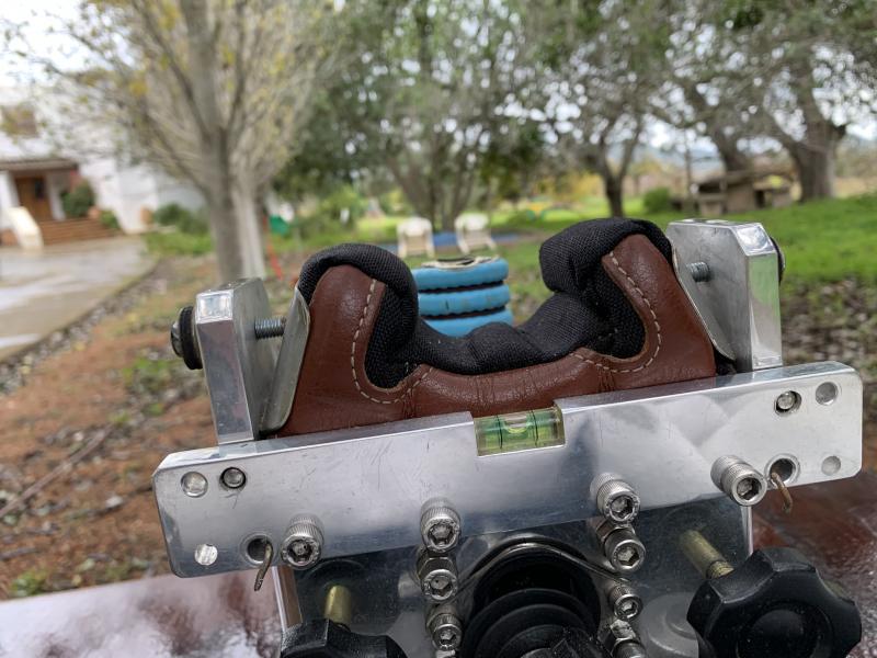

Hola buenas, tienes varias soluciones, suplementa los laterales con unas maderitas del grosor que te vaya bien, entre la chapita que empuja y dichos laterales.
En saquete no tiene que estar a reventar de relleno para que puede doblar y coger la curva necesaria.
En mi caso ( te subo una foto ) solamente he sujetado el saquete por el centro para que los laterales puedan moverse y he puesto los tornillos de empuje mas largos.
El saquete es para una culata de 3" de apoyo y me va perfectamente.
Saludos y espero te pueda dar alguna idea.
Buenas, corcmari, y gracias por responder:
Pues sí puede ser una solución ya que a ti te va bien.
Habrá que adaptarla al modelo que, al final, elija, pero la idea es buena.
Por cierto, buena pinta tu torreta (y lo que se adivina ser tu campo de tiro :mrgreen: )

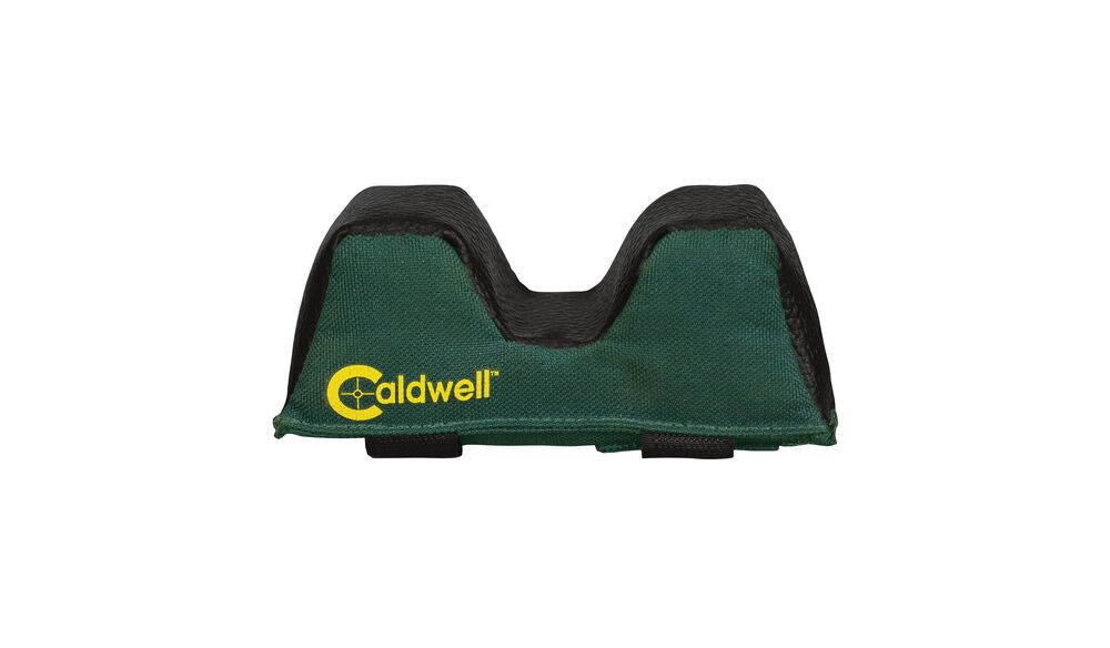

Hola, siempre puedes poner un saquete como el Caldwell de la foto que subes, que prácticamente tiene la forma del apoyo de la carabina, si pones este tipo de saquete que se sujeta con dos cintas y velcro, te aconsejo que también pongas y además la pegues con cinta de dos caras para que quede mas firme.
De la forma que lo he montado, puedo usar la torreta con carabinas como la tuya, o si quiero competir en open me sirve para suelas de hasta 3 pulgadas de apoyo.

Anoto el consejo de la cinta de doble cara; no se me había ocurrido y puede que le de la estabilidad necesaria. Al final, voy a intentarlo con el saquete de la foto -si, lo encuentro- y una de las torretas baratitas, para empezar.
