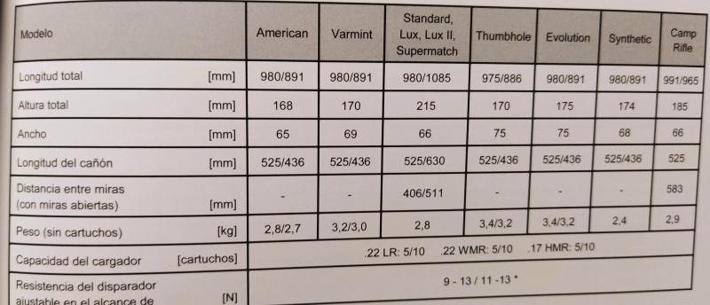

Por si interesa, adjunto foto de los datos técnicos de distintos modelos cz 455. Un saludo. :birra^:

Muchas gracias, interesantes datos.
Finalmente me he decantado por una 455 sintética que he encontrado, pero con el cañón varmint. La he podido sopesar en la tienda y el aspecto es bueno, acabado mate no muy "plasticoso", pero efectivamente el peso está algo adelantado (con el visor se notará aun más). Como la quiero para tirar con apoyos, no es problema.
Eso sí, espero que lo del cañón más pesado valga la pena... ¡ya comentaré impresiones!
