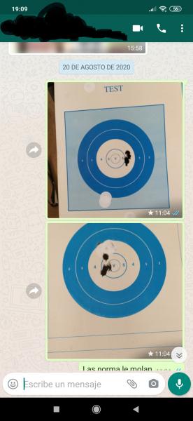

Re: Culata Bergara HMR
SAludos
La he puesto pero aun no la he probado.
La diferencia es abismal.
Es más pesada, obviamente, pues se nota que el espesor del material es mayor, asi que entre eso y el minichasis, ya no tiene ese efecto de torsion en el guardamanos cuando pones el bipode.
La sensacion de calidad es mucho mayor, ya es una culata de verdad de la que ya se puede confiar y no andar mirando y remirando el nivel, pues simplemente con encarar ya se movia la burbuja.

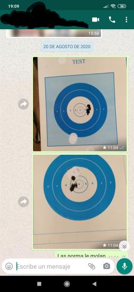

Fotos de antes no tengo, pero los dos ultimos grupos que hizo en la culata original con una carga no afinada fueron agrupaciones de 12mm y 7mm a 100m.
7 mm ????
Y eso con la culata que flexaba ?? Wow !! No dejes de mostrar lo que logras con la " buena ". De mano ya cuentas con el factor psicológico, cosa importante. Si encima ride como promete a la vista, pues será espectacular.
Supongo que adapta sin problemas, no ?
Enhorabuena por la compra. Ahora a disfrutarla.
JC1 escribió:7 mm ????
ERROR
Me he emocionado, no eran 12 y 7.
He encontrado las fotos, y eran 12 y 18mm creo recordar, asi que hay que mejorar, ademas toqueteé la deriva pero no consegui darle al bull.
A ver ahora en la segunda quincena de octubre enredare con cargas y tal, a ver si la cosa se endereza algo.
