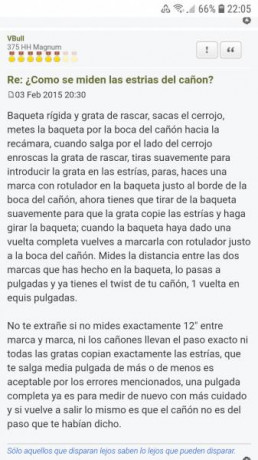

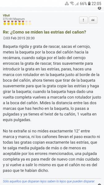

jairo229
Mensajes: 1104
Registrado: 28 Dic 2009 22:29
Re: CONSULTA PASO DE ESTRÍA
Mensajepor jairo229 » 26 Jul 2020 22:06

jairo229 escribió:Screenshot_20200726-220502_Samsung Internet.jpg
Gracias Jairo!!!!
