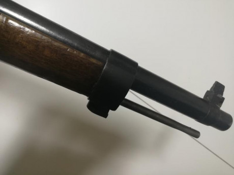

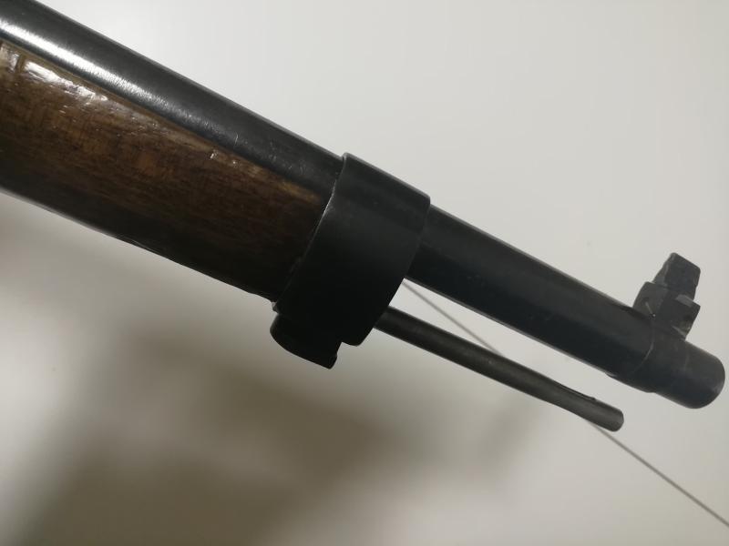

Buenas tardes, os remito este mensaje a ver si me podéis ayudar
Tengo un mauser oviedo 1916 calibre 308 y cuando disparo los cinco tiros, tengo que llevar un martillo de nylon, porque la "anilla" delantera de la que os adjunto la fotografía, se sale hacia delante y como decía, tengo que darle con el martillo de nylon para meterlo y no dañar el metal.
Alguien podría ayudarme de a que puede ser debido y que tengo que hacer para arreglarlo??
Muchas gracias por adelantado

Buenas noches
Es posible que el muelle que mantiene la abrazadera en posición haya perdido fuerza, esta en la parte de abajo.
Pero me parece que la abrazadera esta montada del revés, ya que la parte plana del engarze de la bayoneta tiene que ir hacia detrás, pero en la foto no lo aprecio bien.

Garriga escribió:Buenas noches
Hola Garriga, lo primero, muchas gracias por contestar Lo comprobaré, porque si está al revés, así me lo dio su anterior propietario porque yo no lo he desmontado nunca....
Ya miraré fotografías en Internet para ver si puede se eso
Con respecto al "muelle" entiendo que te refieres a la pieza esa metálica que hace de "enganche" de la pieza metálica en cuestión no?? No un muelle como tal.....
Ya me dirás
Afirmativo, está al revés.... GRRRRR tengo que desmontar el punto de mira para sacarla y darle la vuelta....
A ver si así ya no se sale. Lo veré cuando sub al club a tirar jejejeje
Muchas gracias compañero!!!
Hola otra vez!
Creo que en este modelo no es necesario que saques el punto, son presionar el fleje que esta abajo, el que yo me he referido anteriormente como muelle, la abrazadera deberia salir hacia delante sin problemas. Además creo que es lo suficientemente grande como para sacarla sin desmontar nada más.
Un saludo!

Tienes que sacar primero la baqueta que esta bajo el cañon, no recuerdo ahora si en este modelo va roscada o sale presionando el fleje de la banda intermedia y estirando de la baqueta hacia delante (manteniendo presionado el fleje de la abrazadera intermedia.
Un saludo!

Garriga escribió:
Garriga escribió:
Novatin escribió:Afirmativo, está al revés.... GRRRRR tengo que desmontar el punto de mira para sacarla y darle la vuelta....
Hola otra vez!
Un saludo!
Un saludo!
Hola Garriga!!! Ya está solucionado
He tenido que sacar el punto de mira, porque alguno de los propietarios, le puso uno más alto y no daba la anilla para sacarla, pero ya está hecho.
Muchas gracias por tu inestimable ayuda!!!
Cuando lo pruebe, te contaré que tal si así ya se ha solucionado el problema, pero yo creo que sí
Un fuerte abrazo y hasta pronto!!!!

Hola JC1 pues le dí la vuelta a la pieza y me llevé una decepción, cuando dispare y vi que se seguía saliendo.... Así que quizás pruebe algún truco parecido a ver que pasa.
Muchas gracias por tu ayuda!!!
