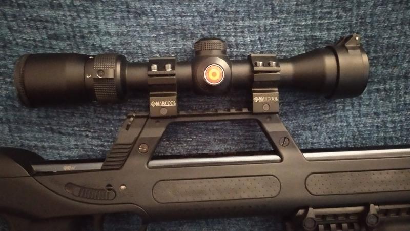

jgarcia76
Mensajes: 604
Registrado: 26 Mar 2014 13:16
Re: AYUDA ANILLAS PARA WALTHER G22
Mensajepor jgarcia76 » 19 Jul 2020 08:54
No me dan problema. Son unas marcool. Modelo no se

Novatin
Mensajes: 3222
Registrado: 08 Sep 2012 13:18
Mensajepor Novatin » 19 Jul 2020 15:22
jgarcia76 escribió:No me dan problema. Son unas marcool. Modelo no se
Me podrías decir que medidas tienen desde la base, que toca con el carril, hasta la zona más baja de la anilla donde toca el visor? No se si me explico...
jgarcia76
Mensajes: 604
Mensajepor jgarcia76 » 19 Jul 2020 19:36
4 milimetros aproximadamente. Quizas debieras instalarte en el movil o pc un programa balistico, meter datos de la carabina (diferencia de cotas entre cañon y el centro del visor) y resto de datos y ver como influye con la distancia el hecho de la gran diferencia de cotas entre centro del visor y eje del cañon. Comparalo con otra carabina estandar y saca tus conclusiones. Si no consigues centrar el visor planteate que sea otra cosa lo que ande mal. Tipo de municion (yo uso cci standar y va genial), visor cascado, anillas flojas, corona del cañon dañada, roce de la bala a la salida del cañon con algo, el visor no clickea bien, visor algo girado y los clicks que marcas no hacen lo que tiene que hacer, no se ....
No tiene a mi juicio nada que ver que el eje del cañon y centro de visor esten alejados con que no puedas ajustar el visor a una distancia determinada, que es lo que estoy dando por hecho que pretendes hacer
