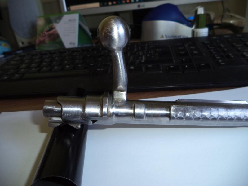

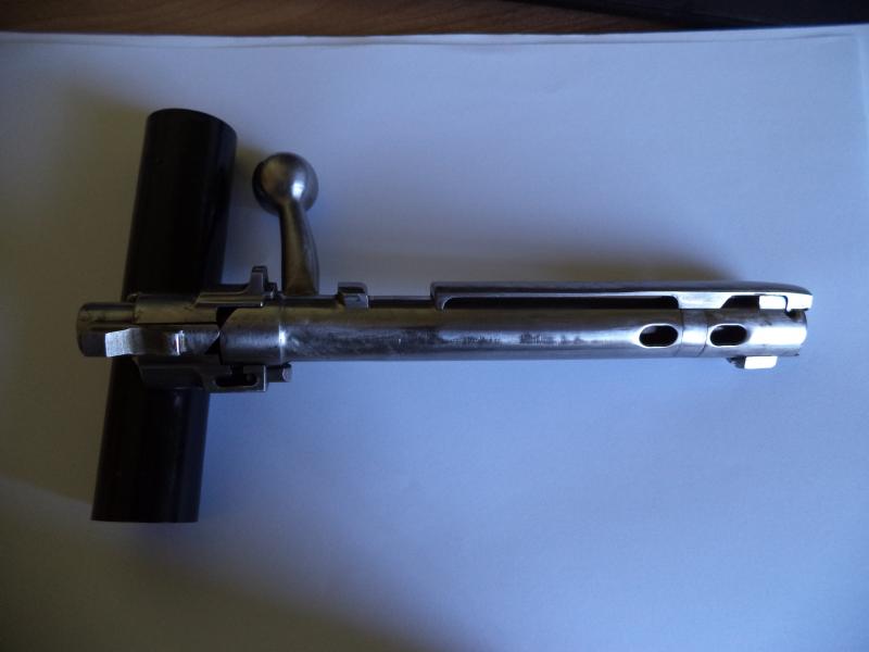

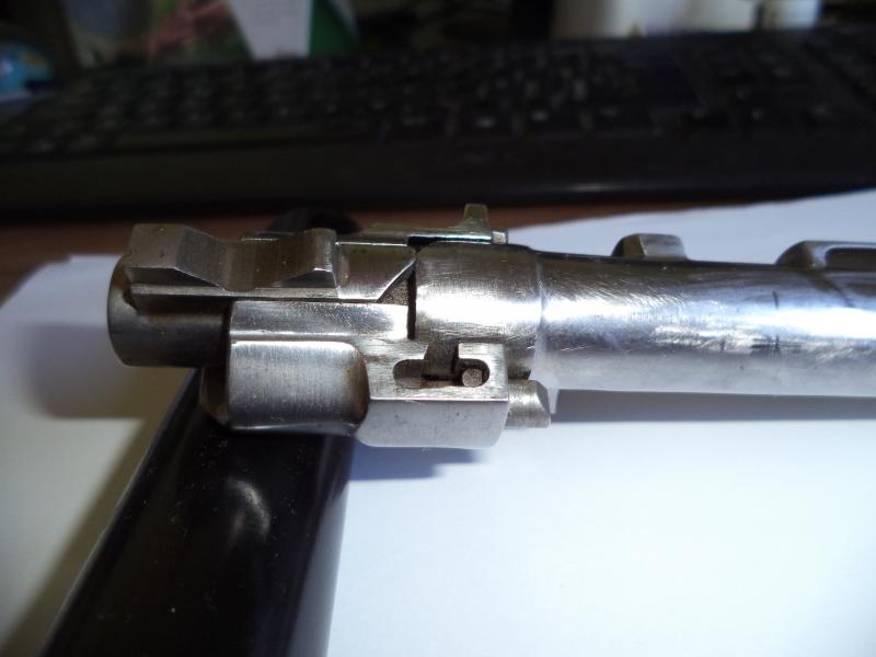

Ahora le toca el turno a limpiar el cerrojo y no se como hacerlo ni e visto en la red ningún tutorial o manual de desmontaje.
Algún forero podría echarme una mano.
Desmontaje cerrojo Voere StLf 3 o 2165

Pues por la pinta te diria que se desmona como cualquier accion mauser normal.
Mira este enlace a ver si te sirve:
Echaun poco de aceite para desmontar, ayuda mucho.
https://youtu.be/pw21OWzeomE

Re: Desmontaje cerrojo Voere StLf 3 o 2165
No le veo la tipica aleta del mauser, por lo que supongo que mas se desmontará tipo al Sabatti o Remington, de lo cual hay una pagina muy buena en este foro.
Si , es un mauser 98 y se desarma igual aunque no tenga el seguro de aleta , igual que un Santa barbara o que un zastava m70 etc

Buenas noches a todos
Eso es un cerrojo m98 de santa barbara como la copa de un pino.
La nuez es la típica de un Santa deluxe etc, si bien el teton trasero donde se aloja la aguja percutora tiene los dientes de abajo como los de un Santa modelo A.
Yo te diría que colocarlas el cerrojo en la acción, acerrojalo. Deberías ver justo encima de los dientes un agujero, ahí metes un punta de acero, no metas plástico porque igual parte.
Una vez tengas la punta atravesando el bulón puedes sacar hacia atrás el cerrojo.
Una vez fuera, aprietas el tetoncillo que está en la parte derecha de la nuez y lo giras hacia la izquierda, y desenroscaras la nuez con el percutor y el muelle real separandolos del cuerpo del cerrojo.
Si no existe ese agujero tan solo tienes que apoyar el diente delantero en el borde de una mesa, o cualquier objeto resistente y tirar hacia abajo a la vez que giras el cuerpo del cerrojo hacia la derecha.
Ten cuidado por que el muelle tiene bastante fuerza y al intentar girar se suele escapar de donde lo apoyas.
Así lo hacia yo con mis santas, tanto en el deluxe como en el modelo A.
Espero haberte ayudado.
Muchas gracias a todos, voy a probar lo que indica faly77, ya que si que se que es una acción M98 pero al no tener la aleta no se desmonta igual.
No tiene el agujero y no quise hacerlo ya que el muelle si que tiene un par de hue.. y no quería forzarlo pero ya que lo indicas lo haré sin miedo.
Muchas gracias y ya os diré.
El cerrojo no se parece a un Santa Barbara, porque es un Santa Barbara. Voere compró mucho material de cerrojos a Santa Barbara y los cañones los montaba de Lothar Walther, muy precisos, con una corona para proteger las estrías según he visto en varios rifles de esta marca.
estuve a punto de comprarme un voere del 375 HHMagnum hace unos meses, pero de cañón tenía una pértiga (muy largo y pesado cañón) y la culata la encontraba muy fina y ligera, y por ende descompensado y cabezón, y desistí. Últimamente solo quiero comprar rifles con los que me sienta a gusto. El vendedor lo vendía a un precio estupedo y tenía unas alzas de librillo de tres hojas preciosas, y estaba como nuevo.
lo dicho se desmonta como cualquier Mauser...
