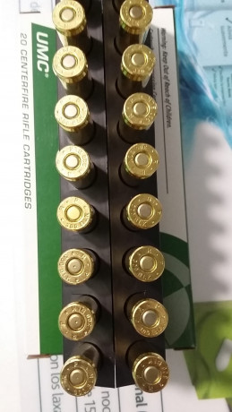

Hola. quería haceros una consulta para los que tengan un fifle AR15, concretamente el S&W MP15 en .300 BLk.
es mi primer rifle de este calibre, y he observado una cosa que me inquieta un poco: cuando meto un cartucho en la recamara y lo saco sin dispararlo, observo que la aguja percutora ha hecho una pequeña marca en la capsula iniciadora, no lo suficientemente fuerte para disparar la bala , pero esta claro que la aguja ha golpeado flojito el cartucho sin tener intención de dispararlo. ¿esto es normal ? os pasa a vosotros también.
es cierto que los AR15 cuando cierran el Bolt para meter cartucho en la recamara ,meten un buen golpazo y he pensado que quizás la inercia del golpe ,pues haga que la aguja golpee ligeramente ...pero no se . Si alguien me puede ayudar se lo agradecería antes de llevarlo a la armería donde lo compre.
Muchas gracias.

La aguja del AR como ya sabes es flotante y no lleva seguro de aguja ni nada similar asi que al cerrar siempre tocara la aguja el piston pero sin la energia suficiente para poder percutirlo.
En los cerrojos eso no puede pasar porque el fiador esta sujetando la aguja atras cada vez que lo montas hasta que tiras de la cola del disparador.
Si subes alguna foto de la marca producida en el piston podremos ver mejor si es normal o no.
Y sube tambien una de un piston percutido a ver si es que tu aguja es demasiado larga.

Es completamente normal en todos los AR. No pasa nada.

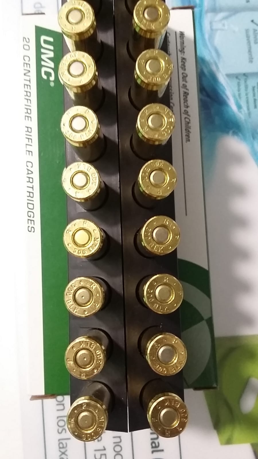

Hola adjunto la foto. Son las 3 balas de la esquina empezando por la izq,.
Gracias.

Pasa en todos los AR15, por el diseño de su cerrojo, no sólo en tu calibre.
La aguja, al cerrar el cerrojo, es "lanzada" hacia adelante por su propia inercia, pero está diseñado para que sea solo eso, un toque insignificante que no debe percutir el pistón.

Es normal en los AR y otros rifles, en algunos hasta marca un poco mas :mrgreen: Por eso siempre se recomienda apuntar al blanco cuando se monta o mecaniza el arma por si ......
Buen rifle y super preciso :clint:

Vista la foto la verdad es que no parece muy grave :D
Como te han dicho eso lo hacen todos los AR.

Muchas gracias a todos por vuestra ayuda, me ha sido de gran utilidad
