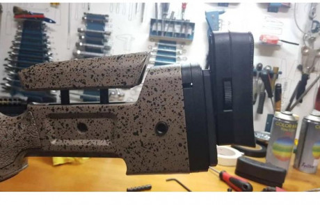

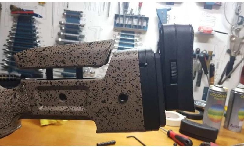

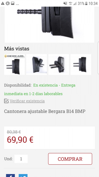

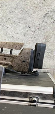

Hola,hay una cantonera del bmp que se ajusta en altura y quisiera ponérselo al hmr e llamado a la armería que lo venden y mea dicho que no es compatible que habría que hacerle un apaño e visto alguna foto puesta esta misma cantonera en el hmr pero no se si será muy complicado hacerlo,haber si alguno sabe como se puede hacer,gracias

Es la cantonera del BMP, en l e j a r a z u s p o r t . c o m la puedes encontrar! Esa foto es de kilermt.com! :p

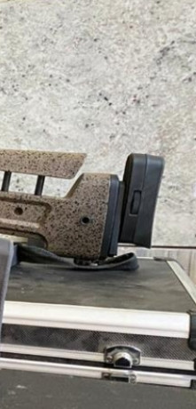

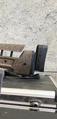

Ya está puesta

Muy fácil. Dos tornillos y listo. Tienes que dejar uno de los espaciadores que van atornillados a la culata del HMR.
Tardas 5 minutos en montarla.

Es muy sencillo más de lo que parece,tiene que coger la cantonera que trae donde va los tornillos y ponerla en la nueva, las pone en la culata del rifle para que este digamos alineadas con la culata despues señala los agujeros de los tornillos en la nueva,les haces unos agujeros con un taladro para que entre los tornillos los mismos que trae la vieja,en la cantonera nueva donde va la cabeza de los tornillos le haces un rebaje con otra broca para que se quede enrasado con la cantonera y ya está puesta,si tienes alguna duda me dices

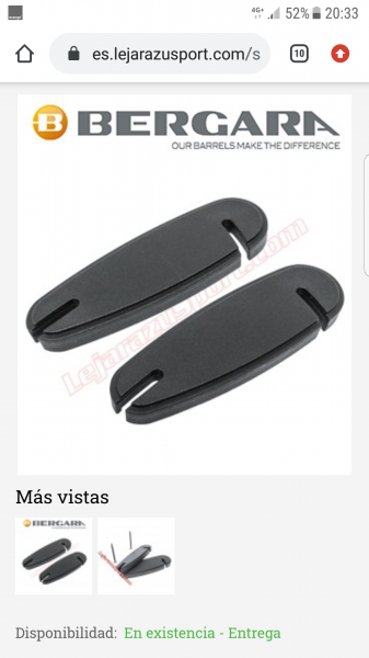

Pues con los suplementos a mi me han sobrado dos para dejarlo en la misma media que estaba la anterior
