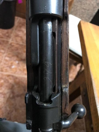

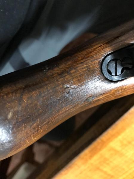

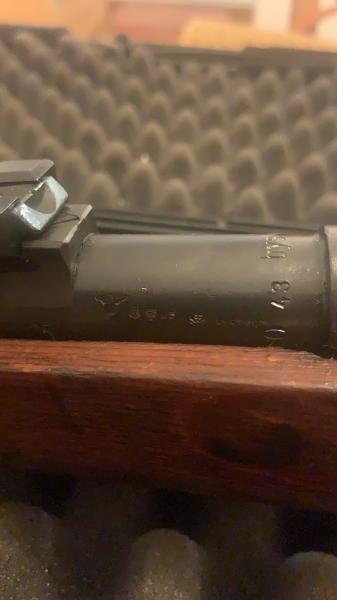

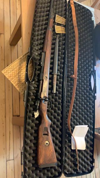

Saludos foreros, después de un año de búsqueda al fin he cumplido el sueño de hacerme con un Mauser K98 en estado de tiro y guiado con la F. según entiendo es del año 43, captura rusa (ya que tiene la "X" en la madera) coincide en números de serie en todas las partes.Sn embargo hay algunos marcajes que no entiendo. He estado leyendo todo este tiempo en el foro diferentes hilos sobre este arma y he visto que hay auténticos entendidos en esta materia y me encantaría si pudieses darme algo más de información sobre el arma. Como podéis ver falta la baqueta de limpieza y el cubre punto, por la fecha de fabricación no se si se instalaban ya de serie en el arma o ya venía así de fábrica. He visto que tiene un marcaje "Kettnar" según he leído es una famosa armería Franco/Alemana. La persona que me lo vendió me dijo que lo consiguió de un coleccionista alemán que se dedicaba a montar K98 con diferentes partes, así que creo que este puede ser el origen de dicha marca. Dicho esto cualquier información será bien recibida, muchas gracias de antemano y buenos tiros!

Fotos
Saludos foreros, después de un año de búsqueda al fin he cumplido el sueño de hacerme con un Mauser K98 10
Saludos foreros, después de un año de búsqueda al fin he cumplido el sueño de hacerme con un Mauser K98 11
Saludos foreros, después de un año de búsqueda al fin he cumplido el sueño de hacerme con un Mauser K98 12

Fotos 2
Saludos foreros, después de un año de búsqueda al fin he cumplido el sueño de hacerme con un Mauser K98 20
Saludos foreros, después de un año de búsqueda al fin he cumplido el sueño de hacerme con un Mauser K98 21
Saludos foreros, después de un año de búsqueda al fin he cumplido el sueño de hacerme con un Mauser K98 22

Fe escribió:
Ranyer escribió:Saludos foreros, después de un año de búsqueda al fin he cumplido el sueño de hacerme con un Mauser K98 en estado de tiro y guiado con la F. según entiendo es del año 43, captura rusa (ya que tiene la "X" en la madera) coincide en números de serie en todas las partes.Sn embargo hay algunos marcajes que no entiendo. He estado leyendo todo este tiempo en el foro diferentes hilos sobre este arma y he visto que hay auténticos entendidos en esta materia y me encantaría si pudieses darme algo más de información sobre el arma. Como podéis ver falta la baqueta de limpieza y el cubre punto, por la fecha de fabricación no se si se instalaban ya de serie en el arma o ya venía así de fábrica. He visto que tiene un marcaje "Kettnar" según he leído es una famosa armería Franco/Alemana. La persona que me lo vendió me dijo que lo consiguió de un coleccionista alemán que se dedicaba a montar K98 con diferentes partes, así que creo que este puede ser el origen de dicha marca. Dicho esto cualquier información será bien recibida, muchas gracias de antemano y buenos tiros!
Ranyer
Hola.
Creo que el marcaje sería " Kettner ".
Eduard Kettner tenía en los 90 un amplísimo catálogo de armas y material de caza, en los que se incluían muchos K98 , originales o deportivizados, ya que había comprado grandes cantidades de excedentes de guerra y arsenal.
Incluso con acciones 98 recicladas ofertaba rifles de caza a los que montaban cañones Zastava.
Yo aún conservo uno. Rifles honestos, duros, de buen cañón, pero con cerrojo 98, con sus virtudes y defectos...
El tuyo parece ser un popurrí de los mencionados excedentes, montado en los almacenes/talleres Kettner.
A disfrutarlo. Feliz Navidad.
Gracias por tu aporte, es interesante conocer más detalles del armero que no sabía. Con popurrí que quieres decir exactamente? me refiero a que según tengo entendido los rusos organizaban autenticas montañas de componentes que después montaban sin respetar los números de serie, para ellos no era importante pues respondía a una funcionalidad práctica. Pero en el caso de este Mauser veo que los marcajes coinciden, así que yo supongo que hay dos posibilidades. La primera que estén falsificados, por otra parte quizás perteneciera a aquellas unidades que fueron capturadas en un comienzo del programa cuando aún no estaba estandarizado el sistema y no llegaron a desmontarlo, ya que únicamente se aprecia el marcaje de los dos rifles cruzados en la madera que se ve en la foto. Feliz navidad para ti también y un saludo cordial.

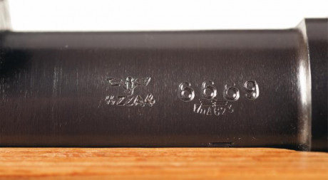

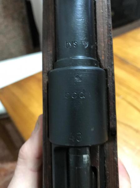

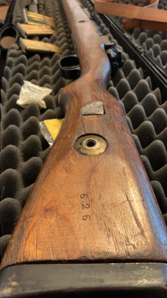

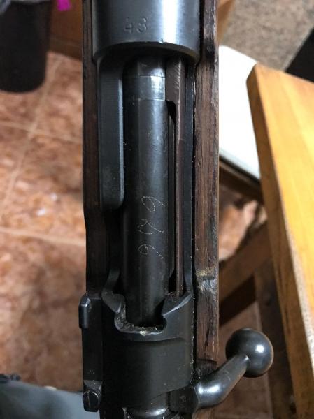

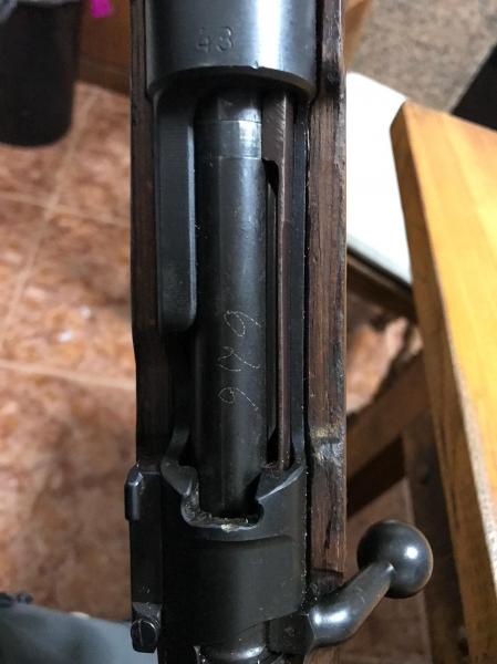

El código "bcd" corresponde a la firma "Wilhem-Gustloff Werke", de Weimar.
Puede tener el código WaA134 (empleado en 1943), el código WaA1 ó el WaA749 (empleados ambos entre 1941-1945).
¿Todos los números son iguales?
Veo el 626 troquelado en la culata, y con electrolápiz en el cerrojo, pero no puedo ver en las fotos la numeración original.
Hasta la aguja percutora tenía el número del arma.

Uboat escribió:El código "bcd" corresponde a la firma "Wilhem-Gustloff Werke", de Weimar.
muy interesante, el BCD si lo tengo localizado, pero los otros códigos que me comentas no puedo verlos por ninguna parte.
Los números de serie que omento son de cerrojo, madera y recamara, aún no he desmontado el rifle para ver cada componente, un saludo

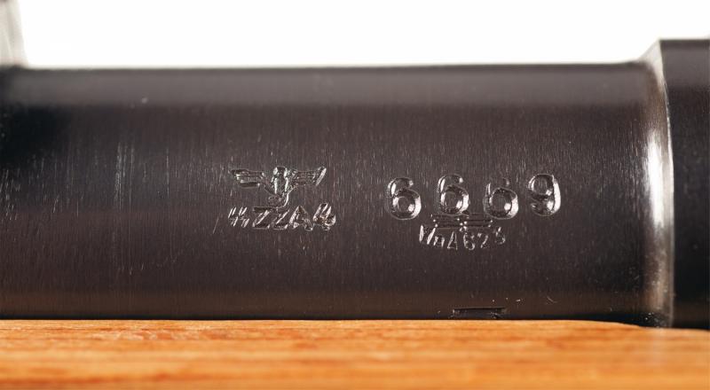

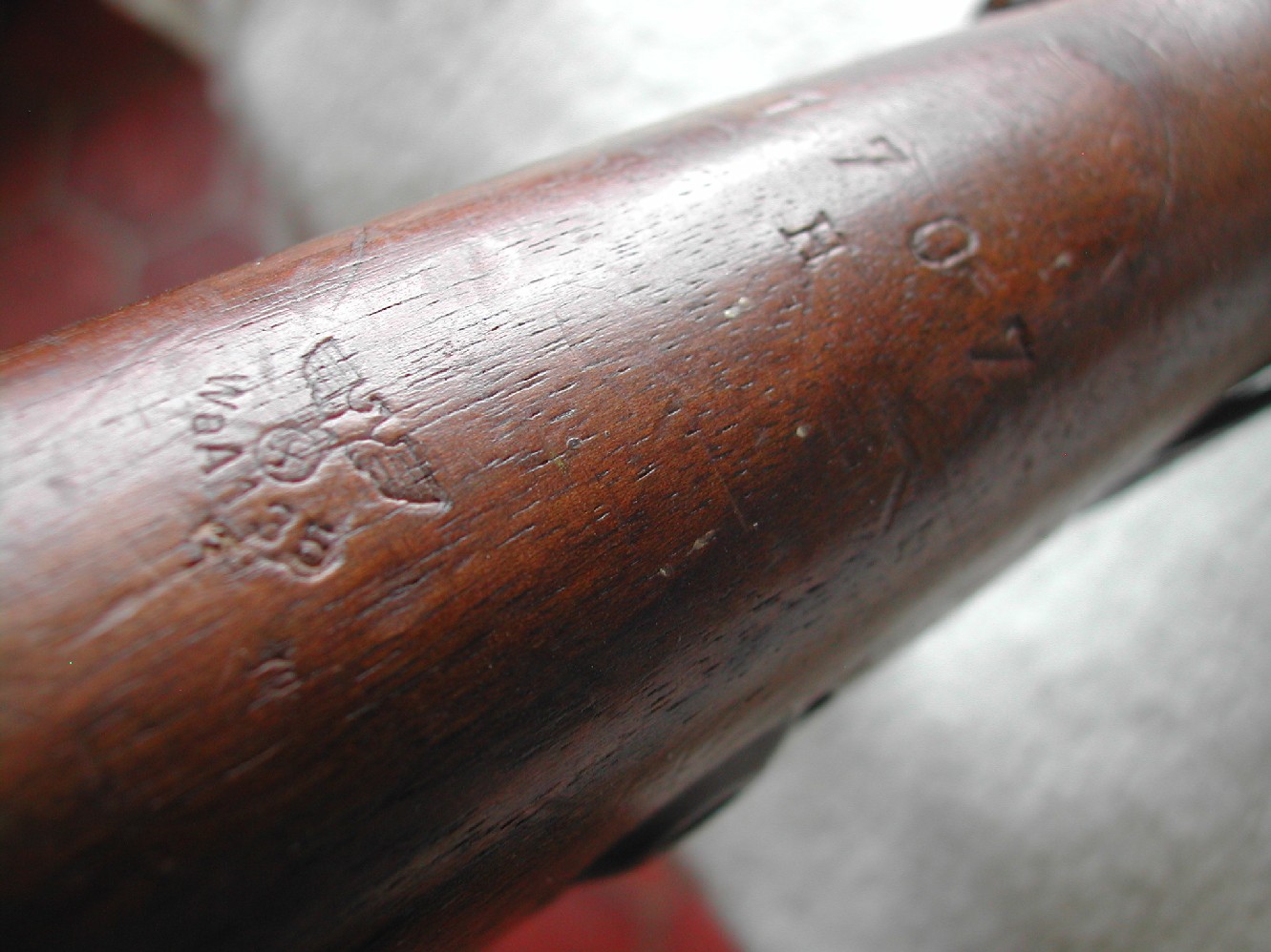

Estas son las marcas WaA :
Saludos foreros, después de un año de búsqueda al fin he cumplido el sueño de hacerme con un Mauser K98 110
Saludos foreros, después de un año de búsqueda al fin he cumplido el sueño de hacerme con un Mauser K98 111
Nacer es vivir.
Renacer es vivir de nuevo.

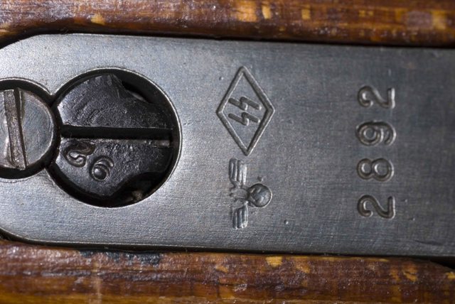

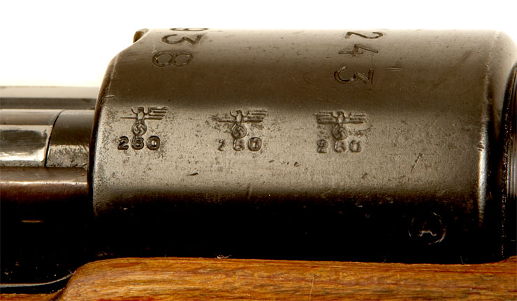

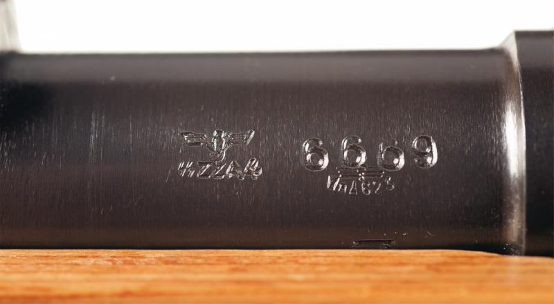

Algunos ejemplos de marcas que deberías poder encontrar en tu K98 (a menos que Kettner las borrase) :
Saludos foreros, después de un año de búsqueda al fin he cumplido el sueño de hacerme con un Mauser K98 130
Saludos foreros, después de un año de búsqueda al fin he cumplido el sueño de hacerme con un Mauser K98 131
Saludos foreros, después de un año de búsqueda al fin he cumplido el sueño de hacerme con un Mauser K98 132
Nacer es vivir.

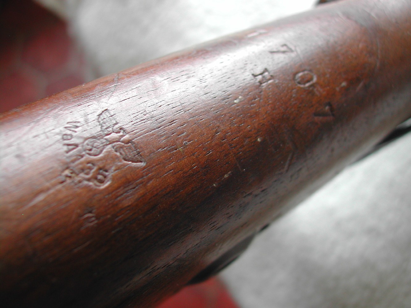

En la madera también :
Saludos foreros, después de un año de búsqueda al fin he cumplido el sueño de hacerme con un Mauser K98 140
Nacer es vivir.

Mensajepor Ranyer » 25 Dic 2019 20:34
Uboat escribió:Algunos ejemplos de marcas que deberías poder encontrar en tu K98 (a menos que Kettner las borrase) :
Gracias por los ejemplos, ya puedo ver a lo que te refieres. Tanto la base del cargador como el cuerpo de fundición de la recamara están borrados. En el primero solo veo el marcaje con lápiz eléctrico y en la recamara se aprecian los restos mal borrados del pollo.
