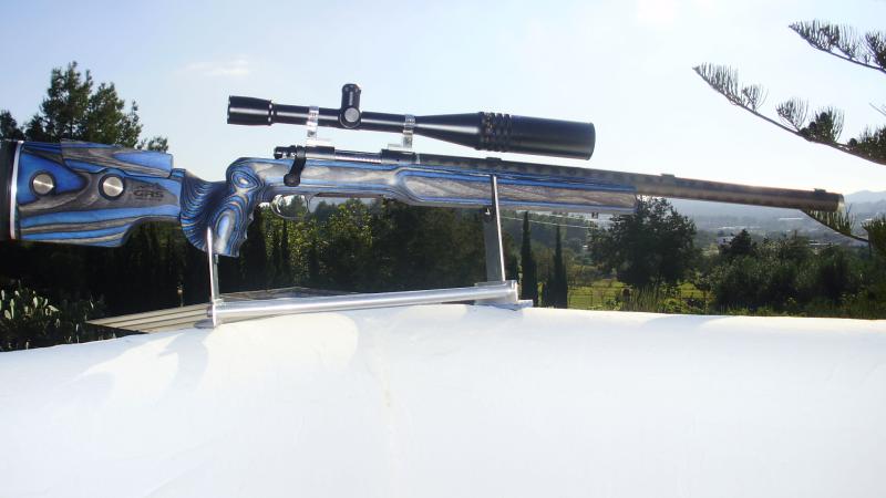

Hola Suso, el rifle es un Remington, muy poco conocido ya que solamente llegaron dos a España.
Remingtn 700 FS Composite, fue una colaboración entre Christensen Arms y Remington, pero por coste se dejaron de fabricar.
Tiene 66 centímetros de cañón y el paso de estría es de 1:12, con un diámetro no recuerdo bien de 33 o 35 milímetros.
El cañón se trata de un tubo de 2 milímetros de espesor al que se le enrollaron 500 kilómetros ( digo bien, quinientos ) de hilo de epoxi/carbono, teóricamente exento de vibraciones, mucho mas resístete que el acero y sin apenas calentarse.
Subo una foto
Subo una foto
