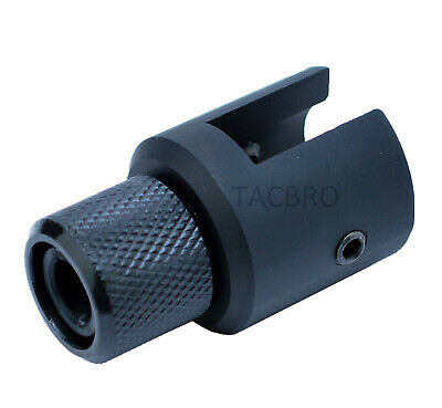

De donde has sacado esa foto?? Quizás sea lo que necesito....
Espero tus noticias

He puesto en imagenes de google, "suppressor adapter", simplemente buscando un ejemplo sobre lo que te he comentado.
Ni idea de quién puede ser, pero como te dije deberían hacértelo a medida y ese es genérico.
Me extraña que te sirva uno no hecho para tu rifle exprofeso.
