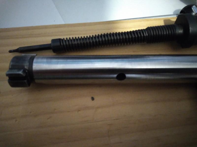

Hoy entrenando con mi Sabatti he tenido unos fallos con algunos tiros, en los que la aguja me ha picado el piston pero no lo ha disparado al primer intento.
Creo que puede ser suciedad porque el otro dia tire con piston cci 400 en vez de BR4 y la aguja los atravesó, y creo que algo se ha podido quedar dentro del cerrojo.
¿Alguien sabe como se desmonta para poder limpiar en profundidad?

Retiras el cerrojo y le das la vuelta de como esta cuando está montado, verás como una solapa con un agujero, ayudado con algo, unos alicates, una madera, etc lo empujas un poco para que se vea bien el agujero, y metes un clavo o un trozo de alambre, ya solo tendras que girar para desenroscar la cabeza del cerrojo que saldrá con la aguja
Al montarlo asegurate que la pestaña se alinea bien con el carril de la acción antes de soltar el alambre

Pues nada, hecho el fácil desmontaje y con un chorro de limpiador, salió ese pedacito de pistón que se ve junto al cerrojo desmontado y que me jodió la tarde del miércoles.
Y lección aprendida: 400 malo, br4 amiguisimo del alma
Gracias por la ayuda
