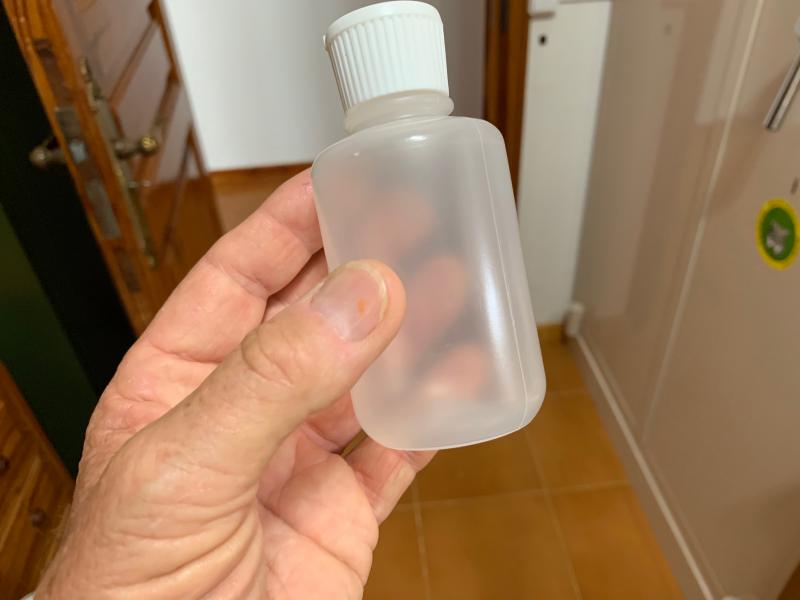

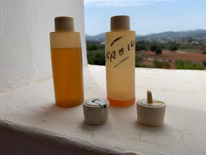

El Kroil lo pase enseguida a estos botellines de plástico que usamos para viajar que tienen dos tapones, uno como he dicho para llevar en la maleta de limpieza y viajar y el otro con un pequeño pitorro dosificador.
Si la botella cierra bien, no se evapora en absoluto, hace 12/15 años que lo uso, y el ultimo botellín que rellene, debe de hacer ya 4 o 5 años y solamente se gasta el que empleo, el resto se mantiene perfectamente.

No sé a qué botellitas te refieres. Yo tengo botecitos de los del colirio de los ojos o bien de las esencias de los cigarrillos electrónicos, que son transparentes y dosifican los productos gota a gota y donde llevas uno grande llevas tres o cuatro de éstos, cada uno con un producto diferente.
Lo que no echo en estos botes, lo dejo en los envases originales y voy rellenando a medida que gasto.
¿Debo entender entonces que tu el Kroil lo pasas entero a los botes que me has dicho, sin dejar nada en la lata original? Como habrás visto, dicha lata no es muy estanca que digamos y eso que el pitorrillo que trae es ideal para trasegar, pero no sé si ahí aguantará.
Si me puedes mandar alguna referencia de esos botes que usas te lo agradecería.

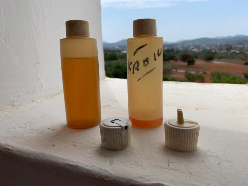

Hola Gerardo76, te facilito fotos de las botellas que empleo para llevar tanto de Kroil como Shooter Choice, las compro en Calvete. Si decides comprar alguna, recalca que te envíen los dos tapones, ya que si no dices nada te los mandarán con el dosificador y siempre tiene alguna fuga.
Siempre he empleado estos dos productos, el Shooter lo compro en latas de 4 litros y el Kroil ya es mas difícil.
Tenemos familia en USA y cada año por navidades envían un paquete con regalos para los niños y aprovechando les dijimos que pusiesen dentro del mismo una lata de Kroil, la sorpresa fue que al cabo de unos días les llamaron y les dijeron que tenían que quitar la lata de aceite, que por su composición no puede viajar en avión.
Consejos, te puedo decir lo que yo hago, pero cada tirador en un mundo y cada persona emplea diferentes productos y tiene diferente forma de limpiar su arma.

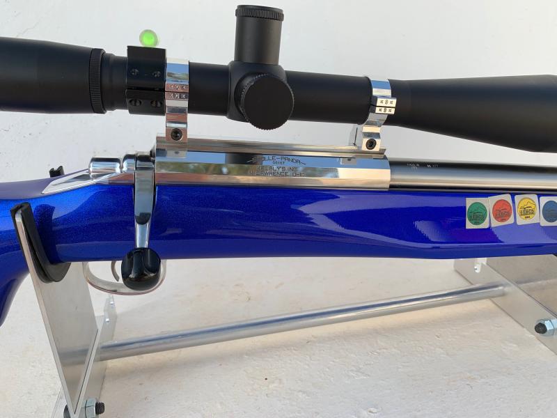

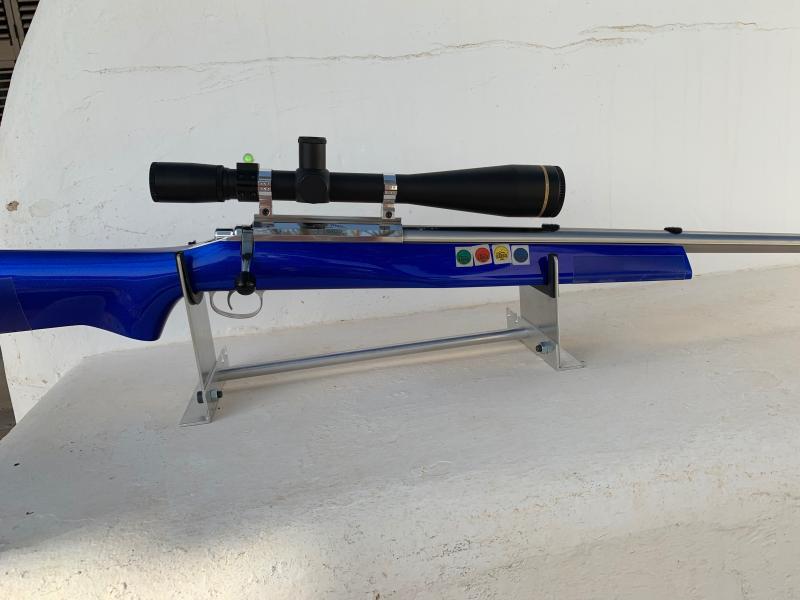

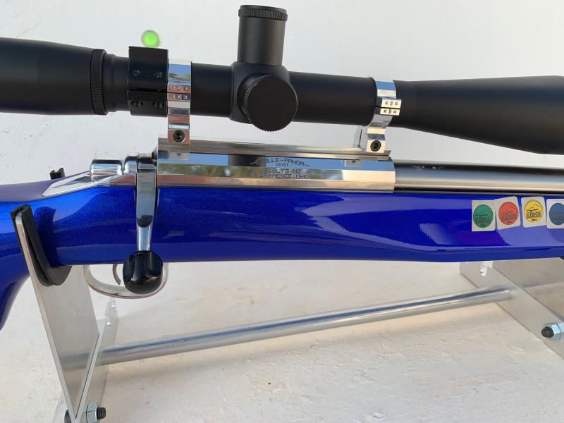

Te adjunto dos fotos de este rifle para que, ves el estado de conservación exterior que tiene. Son 10/12 años.
