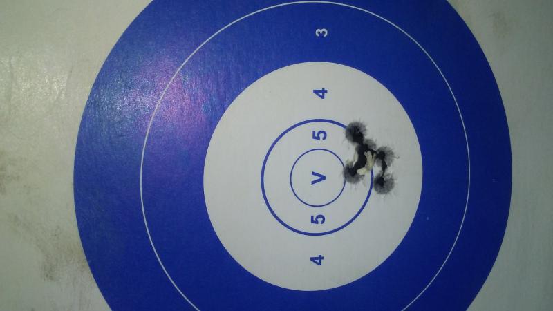

Buenos días,
Imagino que alguien del foro habrá hecho en alguna ocasión algún Test de munición. Lo único 30

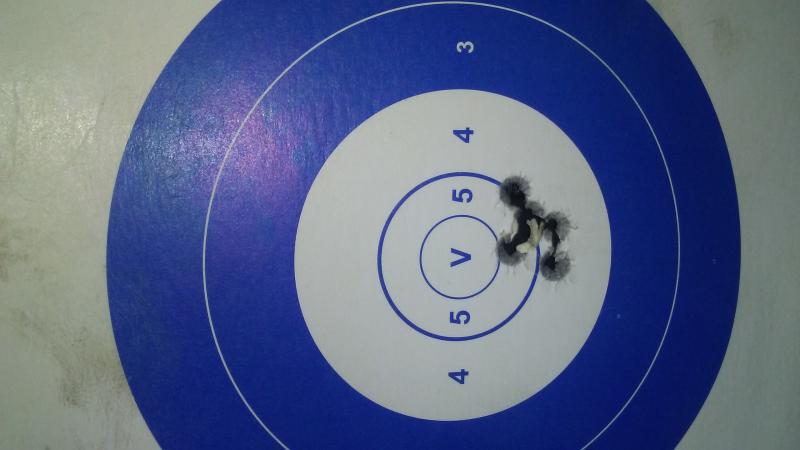

corcmari
Mensajes: 981
Registrado: 17 Dic 2008 12:01
Re: TEST DE MUNICION
Mensajepor corcmari » 10 May 2019 22:20

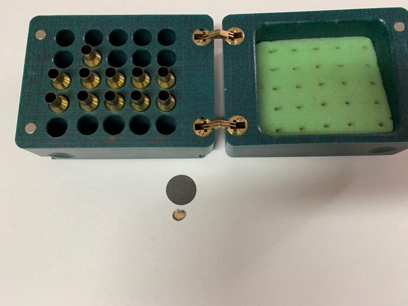

Si se, subo una foto de una agrupación bastante decente, solamente son 50 metros, pero son once impactos.
Después de la competición Copa Federación, me sobraron once balas y como me gusta que con la recarga todas las vainas tengan las mismas tiradas, entonces fui al campo de tiro para dispararlas.
No me lleve para no ir tan cargado ni torreta ni saquete trasero, simplemente use una bolsa de arena que había en el club.
Como referencia apuntaba al parche que hay encima de la agrupación, además viendo el diámetro e que tienen el cuello de las vainas de la caja, se puede hacer una idea del tamaño del agujero.
Se me olvidaba, calibre 6mm ppc.

Enhorabuena compañero, impresionante agrupación. Pero todavía estoy intentando averiguar que por eso inicié este tema, con cuantos milímetros de extremo a extremo más separados de la agrupación serían aceptables en una carabina del calibre .22 para su utilización en BR50 Varmint Ligero después de una serie de 10 disparos.
