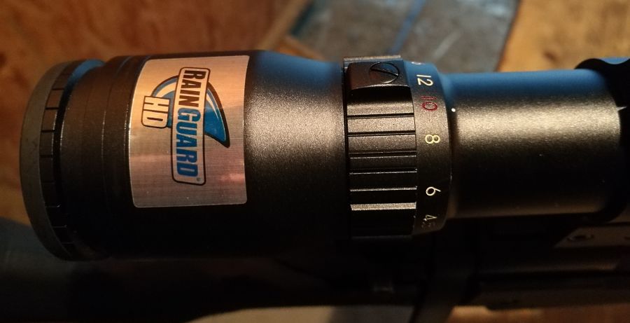

Re: Visor ffp o sfp?
Un ejemplo, de como viene marcado en el anillo de aumentos, el aumento exacto para hacer cálculos con los dot, en color rojo el numero, en un visor Bushnell Elite 4,5-30X50 SFP Mil-Dot, pues a 10 aumentos......
PD: Por cierto, para mi, bastante buen visor, a un precio muy contenido, sin irse a marcas extra-premium.......
