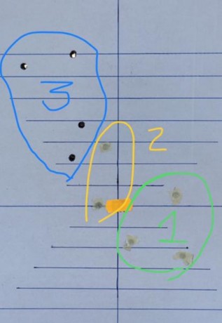

buenas, hace una semana compre un monotiro harrington richardson en 243 para corzos y esperas, el resultado a sido nefasto. nada mas recibir el arma con un visor de calidad media baja me dispuse a inspeccionar el arma y monturas para ver el estado del mismo, aparentemente bueno por el exterior y sin anomalias visibles al ojo humano tanto rifle como visor y monturas. me dispuse a centrarlo a 50m con municion comercial winchester power point 100grain y silvertip de 95grains para .243 winchester. el resultado fue a 50m una agrupacion de 3 y 3 disparos en 8-10cm cada tipo de municion... me picaba que pudiera ser el visor que estubiera mal porque a esa distancia es escandalosa la agrupacion, entonces me dispuse a poner unas warne con el visor kahles csx 3-12x56 que funciona a la perfeccion montado en mi blaser r8 siendo los resultados identicos a los primeros. me decidi usar municion hornady sst 95 grains con la agrupacion de 7cm a 50m. al dia suiguiente y despues de desconfiar de mi donde lo compre, me dispuse a hacer unas cargas normalitas de sierra pro hunter 100g y la nueva gamecharger de 90 grains marca sierra las 2, y el resultado fue calcado a las otras 3 municiones utilizadas anteriormente.
Lo que no llegue a comprender es porque era tan erratica la agrupacion a tan corta distancia (50m) estando el cañon en aparente buen estado. saludos

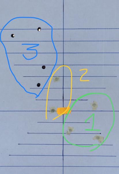

Hola amigos, el caso es que la armeria tampoco se lo creen cuando se lo cuento, y me dicen que lo mande para hacer ellos la prueba. Supuestamente lo probaron con noseque municion que no supieron decirme marca ni resultados de la prueba antes de comprarlo. El caso es que el rifle me llego como nuevo y no se ven sintomas de mal uso, pero la agrupacion es pesima no, lo siguiente. 3 tipos de municion apuntando todo al parche naranja...a 50m
buenas, hace una semana compre un monotiro harrington richardson en 243 para corzos y esperas, el resultado 30
A 50m de distancia
